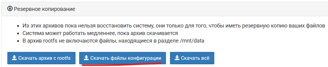

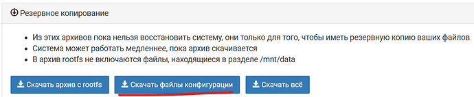

Скажите, я копирую архив стандартными способами через вэб, при открытии архива на пк я не вижу там элементарной папки wb-rules. Что не так делаю и сохраняются ли мои данные?
Правила не входят в диагностический архив, если нужно выгрузить одной кнопкой через веб, то используйте Скачать файлы конфигурации.
Файлы с правилами хранятся в /mnt/data/etc/wb-rules.
я про кнопку " Скачать файлы конфигурации" и говорю. Распаковываю на ПК и не вижу там папки wb-rules

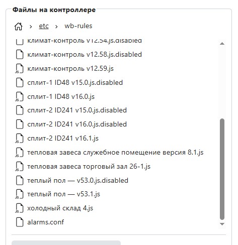

Покажите скрин ваших правил в вебе и скрин /mnt/data/etc/wb-rules

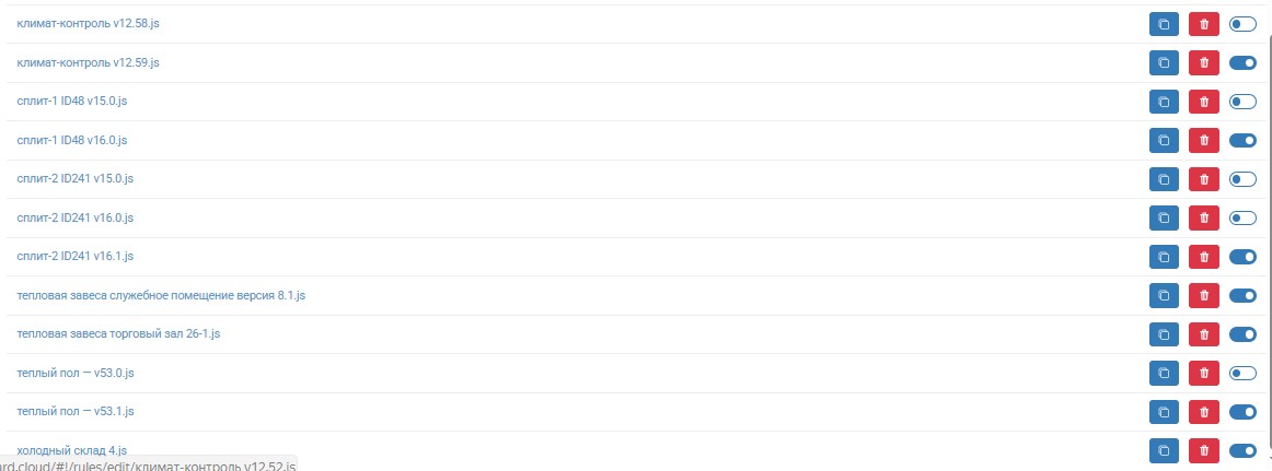

правила вот:

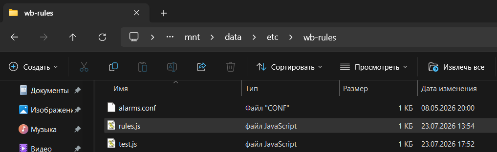

через ssh
я вижу папку со скриптами
но, когда распаковываю на ПК, то не вижу этой папки
Я может конечно не понимаю структуру файловой системы линукса и архива, но думаю, что есди это архив папки etc то там всё и должно быть

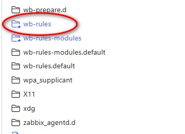

В архиве три папки, вы заходите в папку etc и ищите там wb-rules, но там хранятся только симлинки на mnt/data/etc/wb-rules. Зайди по пути который написал, там лежат все правила
Да, вижу, вроде есть. Понял, спасибо!
