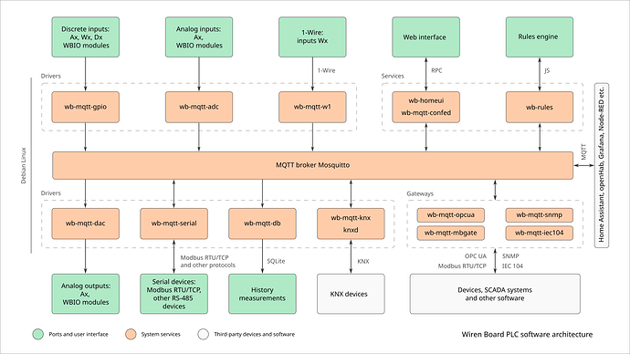

Как узнать настройки mqtt брокера на контроллере WB7?
Мы хотим настроить СКАДА, чтобы она отправляла параметры на контроллер WB7, для этого надо настроить сервер СКАДА на брокер WB7, а где лежат настройки брокера ?
Я предположу, что вы хотите настроить мост на контроллер, чтобы контроллер в итоге слушал топики?
Файл конфигураций храниться здесь - /etc/mosquitto/mosquitto.conf при его редактировании нужно быть внимательным, так-как на нем завязана работа с внутренними модулями контроллера.
Подробнее об MQTT в контроллерах доступно здесь - MQTT в контроллерах Wiren Board — Wiren Board
А разве я не могу взять параметры брокера контроллера и переписать их в брокер скада ?
Или обязательно строить мост ?
Можете, конечно. Брокер по-умолчанию слушает 1883 стандартный порт. В актуальных релизах надо добавить в настройках автоизации брокера пользователя с паролем.
