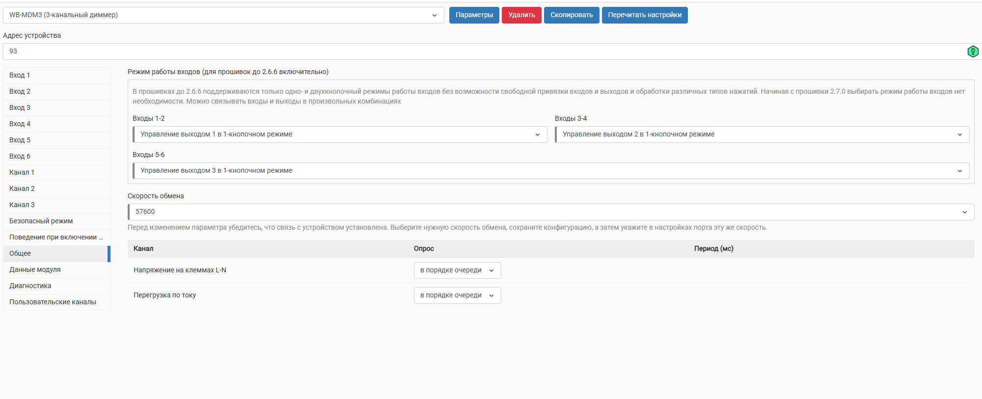

Входы не считывает. После настройки входов во вкладке, “Общие” - “Режимы входов” ничего не меняется.

Для диммера с прошивкой до 2.6.6 нужно использовать шаблон “device_type”: “WB-MDM3”
Несмотря но то что он deprecated - вполне используется.

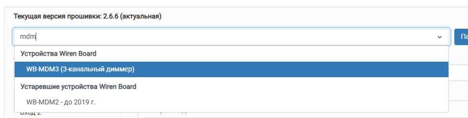

В таком случае - править конфиг wb-mqtt-serial и менять id шаблона, на тот что я выше написал.

Открыть конфиг, заменить в нужном устройстве имя шаблона на “WB-MDM3”, сохранить.
Перезапустить сервис командой systemctl restart wb-mqtt-serial

Нет, шаблоны не нужно никуда перемещать и копировать. Измените только имя шаблона (id устройства) в конфиге /etc/wb-mqtt-serial.conf
"device_type" : "tpl1_wb_mdm3"
Изменить на
"device_type" : "wb_mdm3"
Да, верно. Только на “WB-MDM3”
Работает. Только весит предупреждение в WEB.
Шаблон устройства устарел, рекомендуется использовать новую версию
Да, это как раз нормально для deprecated шаблонов.
