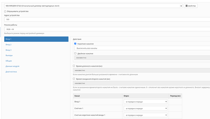

После обновления в разделе настройки серийного интерфейса на одном из трех одинаковых модулей wb-mrgbw-d отображалось сообщение, что шаблон wb-mrgbw-d fw3 “Depricated”.
Версия прошивки модуля была 3.0.1.
После последующего обновления загрузчика и FW модуля до 3.5.1 и последовательного переключения шаблона на “wb-mrgbw-d” (сохранить) и обратно на “wb-mrgbw-d fw3” (сохранить), сообщение Depricated пропало.

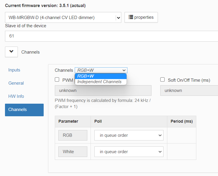

Не понимаю, о какой гибкости идет речь - в моем случае, шаблон выглядти как на фото - нет выходов, нет разных комбинаций режимов. Так и должно быть? Возможно, вручную после обновления контроллера нужно как-то привести этот шаблон в “гибкое” состояние?
Какой именно? К сожалению, по названию “MR-MRGBW-D” даже не понятно, он новее “MR-MRGBW-D fw3” или наоборот предыдущий. Хорошо было бы для каждого наименования иметь номер версии/ревизии, или любой другой идентификатор - даже если на каком-то этапе разработки существует только один вариант или одна версия.
Подскажите, “MR-MRGBW-D” новее “MR-MRGBW-D fw3” или наоборот предыдущий?

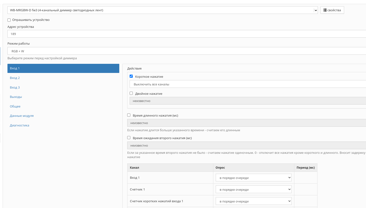

И - у вас не выбран шаблон FW3
Хорошо, стало понятно все. Сбило с толку, что после обновления контроллера веб-морда ругалась имнно на fw3, что навело на мысль, что wb-mrgbw-d новее, и далее - на ряд недостоверных выводов.
специально переключился назад на этот шаблон, чтобы снимок сделать
