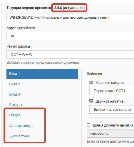

Здравствуйте. Попался мне антикварный диммер из 22-го года WB-MRGBW-D-fw3, HW 8.0N, FW 3.0.1.
Обновил через Modbus загрузчик и прошивку до актуальной (3.5.6 с пометкой в истории изменений как Testing). И в настройках устройства исчезли “Безопасный режим” и “Поведение при включении питания”, хотя до обновления прошивки эти закладки были, и в этих закладках стояло “Доступно с версии прошивки 3.5.0”
Я слишком многого хочу от старичка, или “что-то пошло не так”?
То, что вы видите в интерфейсе зависит от шаблона устройства в в контроллере, а не от прошивки самого устройства.
Посмотрела актуальный и старый шаблон у нас в репозитории - не нашла там безопасного режима для WB-MRGBW-D-fw3. В документации на устройство тоже нет.
Полагаю, что просто функции в прошивку добавляют, а шаблон не актуализируют.
Можете по карте регистров вручную настроить с помощью modbus_client. Или добавить пользовательские регистры в существующий шаблон: вот так. Ещё можно переписать текст самого шаблона.
