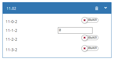

Так прописаны адреса, прикрепил json файл. Если адресов увеличить в два раза, то веб интерфейс начинает тормозить и появляется задержка на включение около 10 секунд. Как можно увеличить скорость работы?
