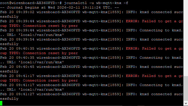

Проблема, собственно, заключается в том, что HA и NR роняют сервис knxd каждые пару минут:
journalctl -u knxd -f:
Если отключить их обоих, то сервис перестаёт падать. В чём может быть проблема?

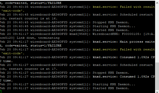

Судя по логу
Feb 13 11:48:28 wirenboard-AX36OPYD knxd[8037]: WirenboardKNX: F00000105: [19:A.ncn5120] Link down, terminating
нет/недостаточно питания на шине. Или оно пропадет.
Также, возможно что какой-либо процесс питается писать в порт. Вот это даже более вероятно. Проверьте чтобы порт KNX не был настроен более нигде.
Вот тут, у вас, пример конфликта на втором порту:
/dev/ttyS4:          root        362 F.... node-red
                     root       1617 F.... wb-mqtt-serial
Порт используется всегда одним процессом. Два - уже ошибки.

Конфликта не было, насколько помню, помогла переустановка KNX-модуля в другой слот
Ну сама по себе смена вряд ли повлияла. Думаю что другой порт более нигде не сконфигурирован просто.
