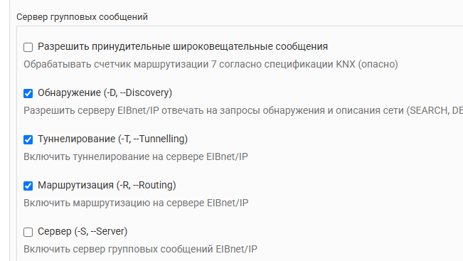

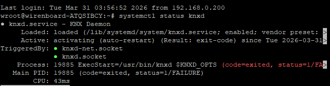

Добрый день. Столкнулся с проблемой запуска сервиса knxd. Видел уже аналогичные топики, но решить вопрос не смог. Перечитал все похожие темы, пробовал разные варинаты как запустить сервис. Подключаюсь патч-кордом. Первый раз как-то получилось запустить все сервисы и работать с Wirenboard через ETS. После сброса устройства сервис перестал запускаться. Удалось запустить knxd только с отключенной галочкой -S в настройках. Подскажите, как всё-таки запустить полноценную работу с Wirenboard в качестве шлюза KNX?

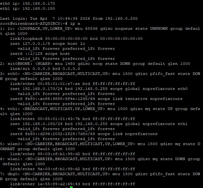

При этом: для eth0: <NO-CARRIER
Интерфейс отключен. Для работы в качестве сервера должен быть включен и активен.
Для меня логично: если выбрана работа сервером - то все интерфейсы указанные в конфигурации должны быть активны и работоспособны. Если хотя бы одного не будет - сервис не начнет работать.

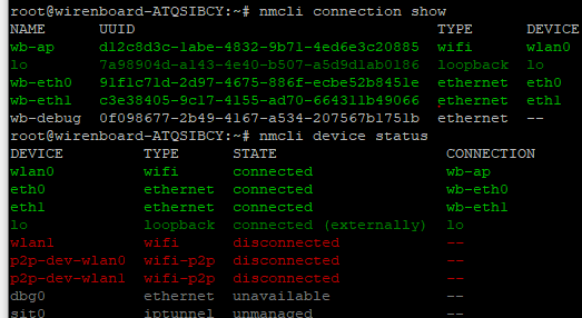

Я не понимаю, что значит отключен. Сейчас у меня оба интерфейса настроены со статическим ip, eh1 настроен как Шлюз mqtt Modbus tcp, через eh0 я подключаюсь к ПК. Через команду статус интерфейс в работе.
Проверьте выполнив ip a например. Интерфейсы должны быть в состоянии “state UP”
Я подключился к eh1, статус state up
Мультикаст маршрут ведь указывает в eth0. А он в DOWN.
Если планируете работать через eth1 - то укажите явно в конфигурации интерфейс.
