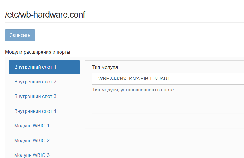

Сейчас шина KNX подключена к внутреннему слоту по инструкции, плюс на O1, минус на O3. На шине есть одно устройство KNX и блок питания шины KNX.

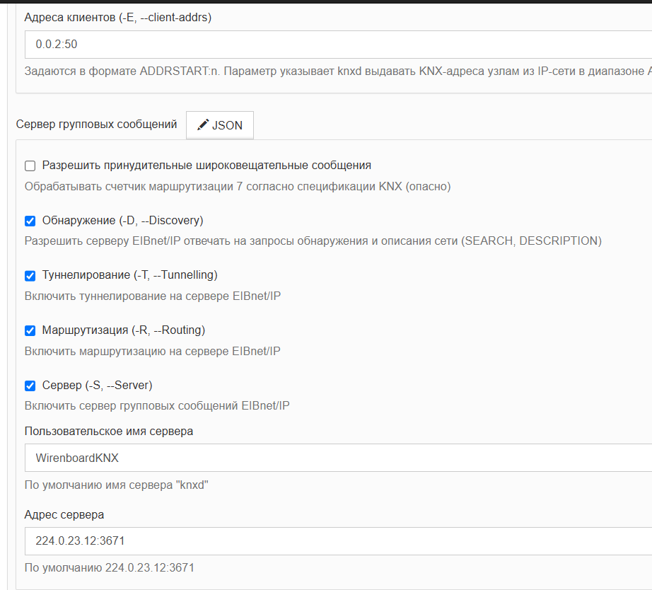

Настройки “маршрутизатора данных KNX” в конфигурационных файлах выставлены по умолчанию, они соответствуют настройкам для работы с ETS.

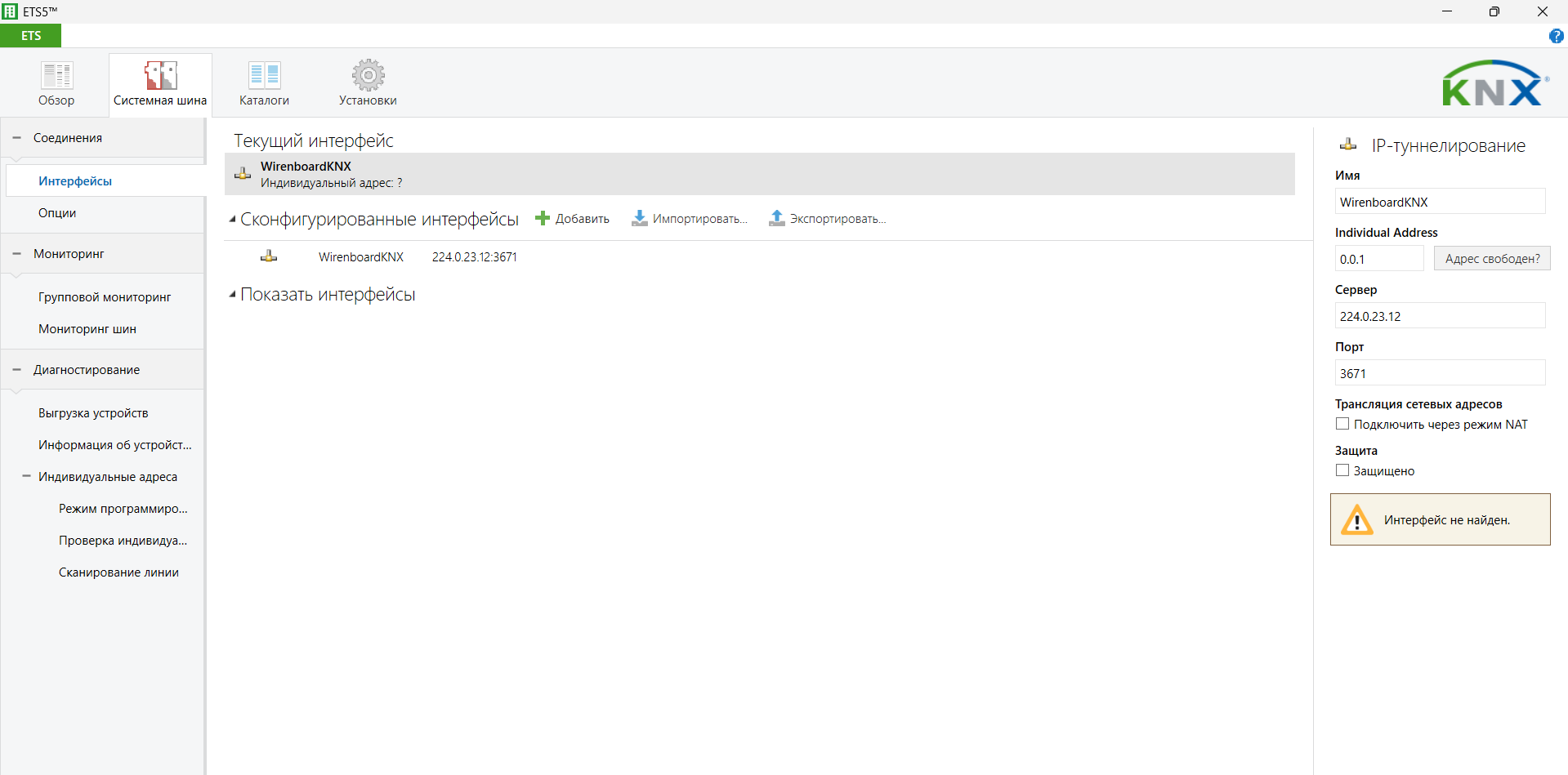

Согласно инструкции, автоматически должен появиться итерфейс. Не появился. Попробовал сам сконфигурировать интерфейс, вводил ip из конфига KNX, “интерфейс не найден”
(144,1 КБ)

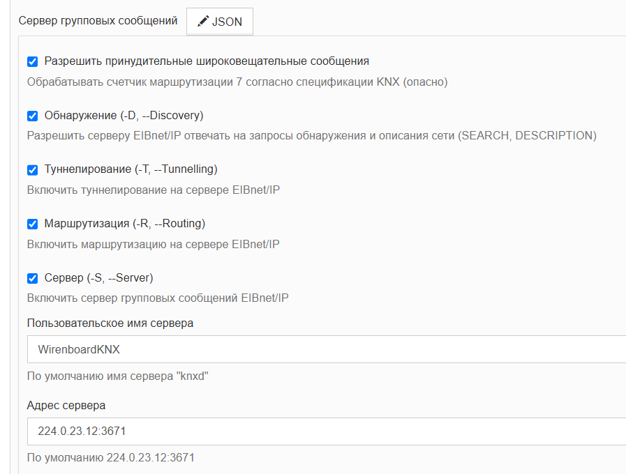

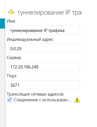

Интерфейс получилось найти только с галкой “Разрешить принудительные широковещательные сообщения” в маршрутизаторе KNX и галкой “Соединение с использованием режима NAT”.
Если надо возможность “искать” - да.
А если подключение, например, из другого сегмента - то проще указать ip самого контроллера.
