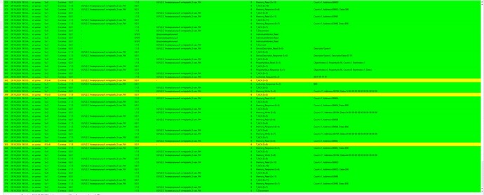

Получилось. Ничего не настраивал специального.
Ну и заодно попробовал “полную” загрузку:
