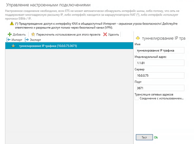

Ну и пробую проверить доступность, с компьютера:
nc -zvu 10.0.0.75 3671
10.0.0.75: inverse host lookup failed: Unknown host
(UNKNOWN) [10.0.0.75] 3671 (?) open
Слушается, доступно - работает:
