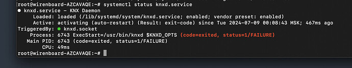

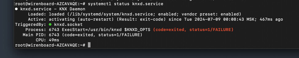

Версия прошивки wb-2404.

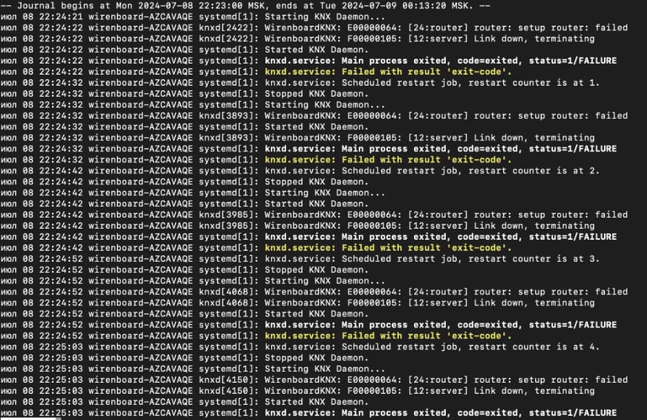

При попытке получить статус выдает вот это:

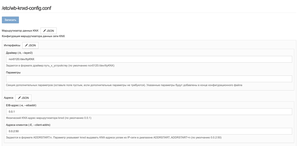

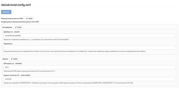

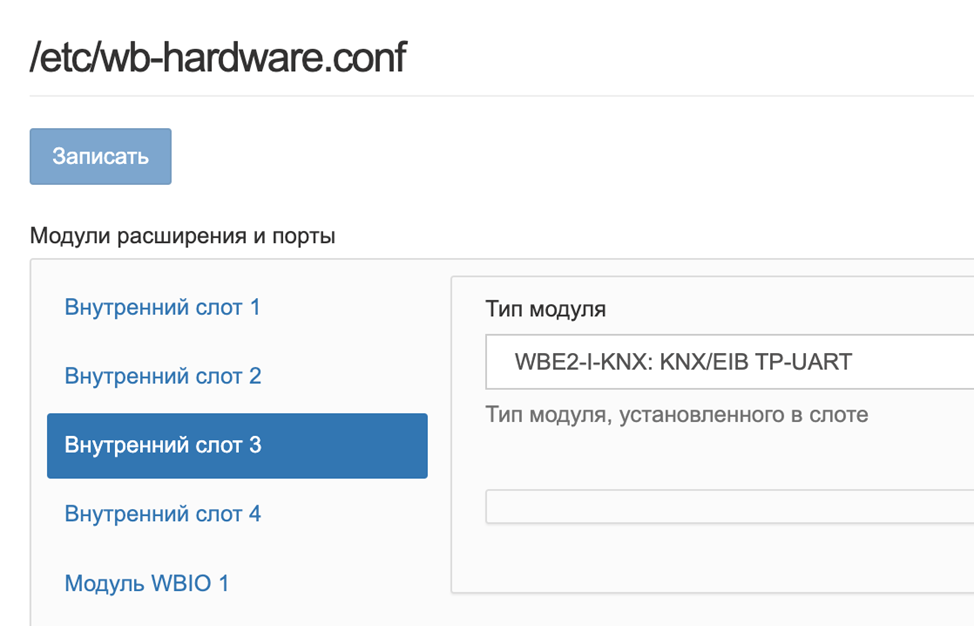

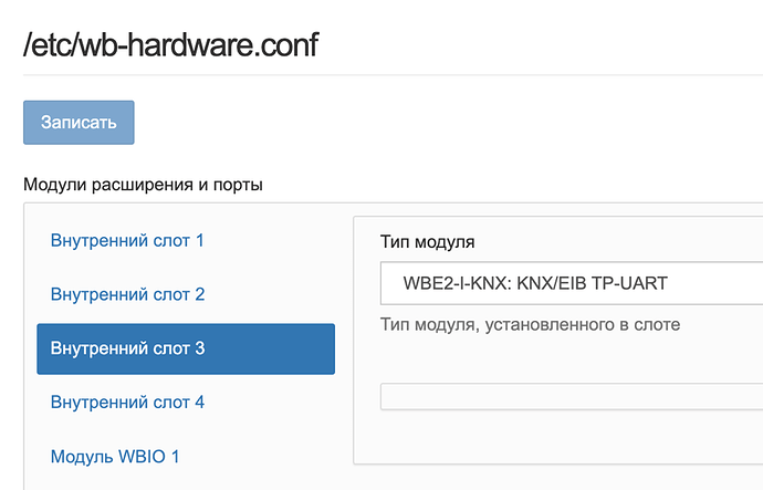

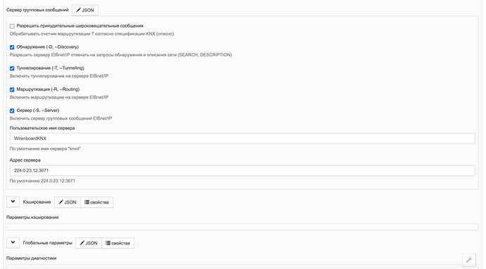

Выполнил все необходимые настройки как в инструкции:
  1. Указал в настройках внутреннего слота модуль расширения
  1. В wb-knxd-config.conf ничего не трогал

Вот эта команда journalctl -u knxd выдает следующее:

Так, сконфигурирован локальный адаптер верно:
    "Interface": {
        "Layer2": "ncn5120:/dev/ttyKNX",
В hardware тоже:
      "id": "wb72-mod3",
      "name": "Internal slot 3",
      "compatible": [
        "wbe2",
        "wbe3-reduced"
      "module": "wbe2-i-knx",
      "options": {}

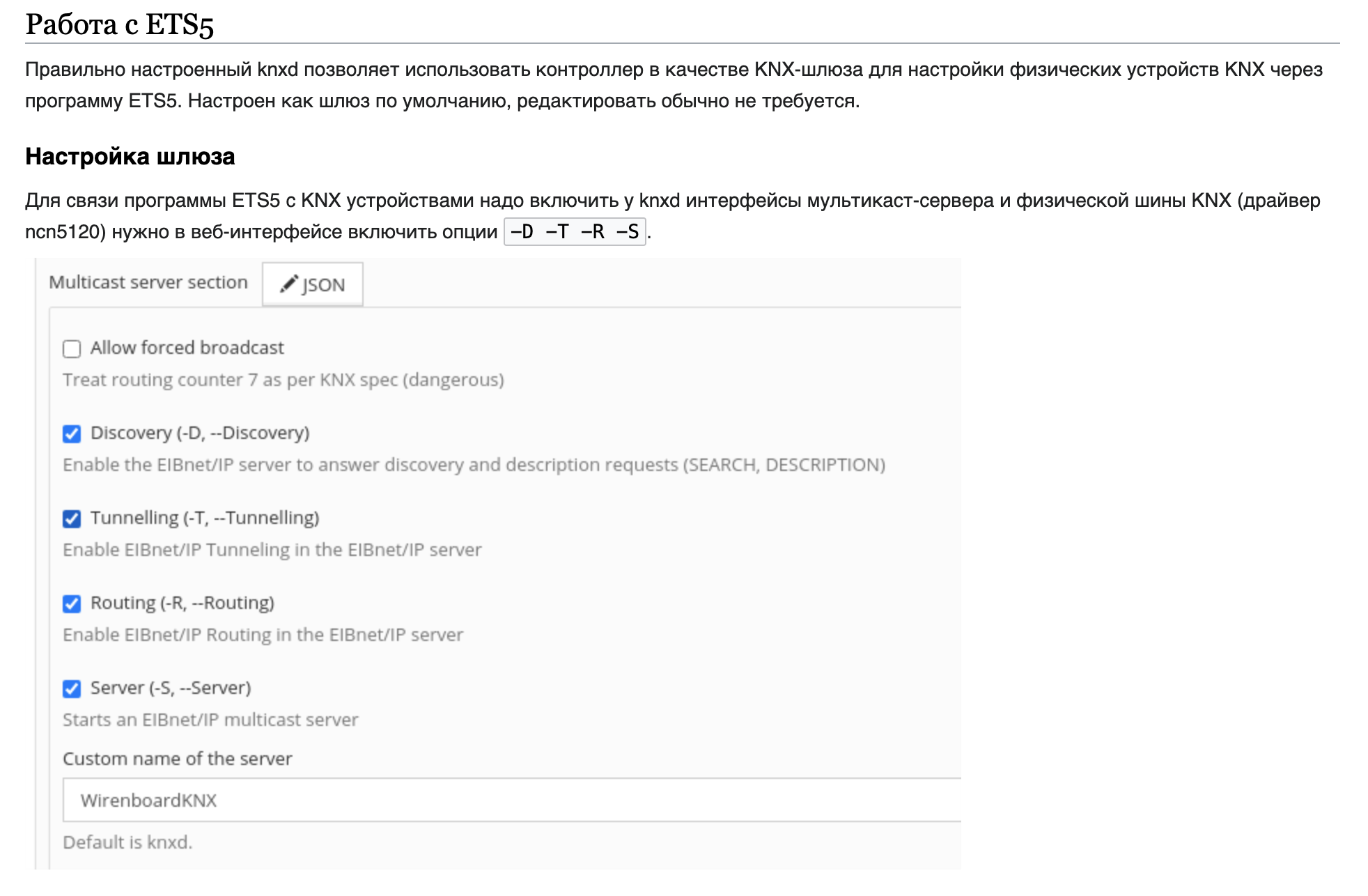

вот здесь (Knxd — Wiren Board) указано, что надо наоборот все “галки” включить для работы с ETS

В принципе, если бы у меня не было под рукой роутера, то можно было бы проверить работоспособность выключением галки “Сервер (-S, --Server) Включить сервер групповых сообщений EIBnet/IP”.
Итак, я подключился через роутер, после этого с ETS проблем не возникло. Запрограммировал клавиши. Отключил роутер от wb. И важно (!) не забыть обратно снять галку “Сервер (-S, --Server) Включить сервер групповых сообщений EIBnet/IP” - иначе опять получите ошибку knxd и ничего работать не будет. И, как я понял, для ежедневной работы сервер не нужен - только для программирования или диагностики.
