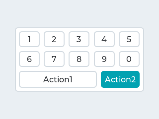

Чуть отвлекусь: если нет требования вандалостойкости и защиты от влаги - то можно использовать банальную сенсорную панель с OpenHasp.
Панель стоит ~2-2,5кРуб, работает по WI-Fi с mqtt сервером напрямую.
Пример объекта из интерфейса:

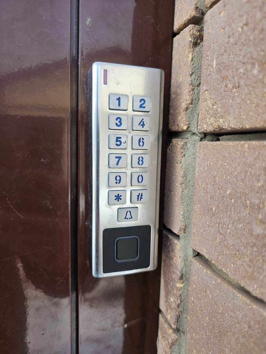

Хочется вот например такую
но с возможностью удаленного администрирования как минимум.
Я такую периодически ищу - но либо “домофонные” SIP задорого либо всякие от tuya и похожие Wi-Fi RFID контроль доступа к считывателю панели,интеллектуальная система контроля доступа -s4a

Да, именно схожие нахожу.
Без влагозащищённости и дубовых стабильных рабочих кнопок — смысла не много от неё.
