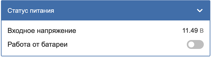

Контроллер не определяет, что работает от встроенной батареи
Заметим, что при снятии питания контроллер продолжает думать что он работает от внешнего питания.
Контроллер: WB 6.8.1
Батарея: WBMZ3-BATTERY

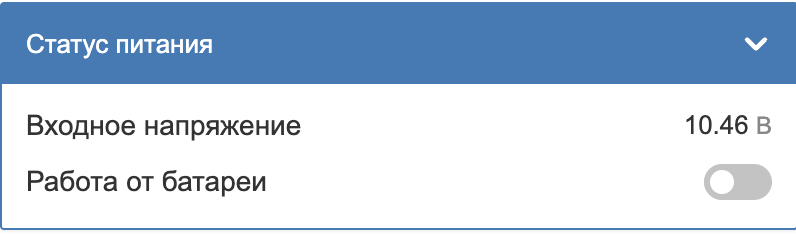

Топик “/devices/power_status/controls/working on battery” выводит false
Топик “/devices/power_status/controls/Vin“ показывает напряжение на уровне 10В
Перетыкание батареи не помогает.
В чем можем быть проблема?

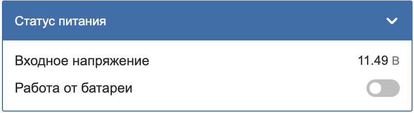

При работе с внешнего источника power_status/Vin показывает порядка 11.5В
А как это посмотреть? У меня только два поля отображаются в карточке связанные с батареей

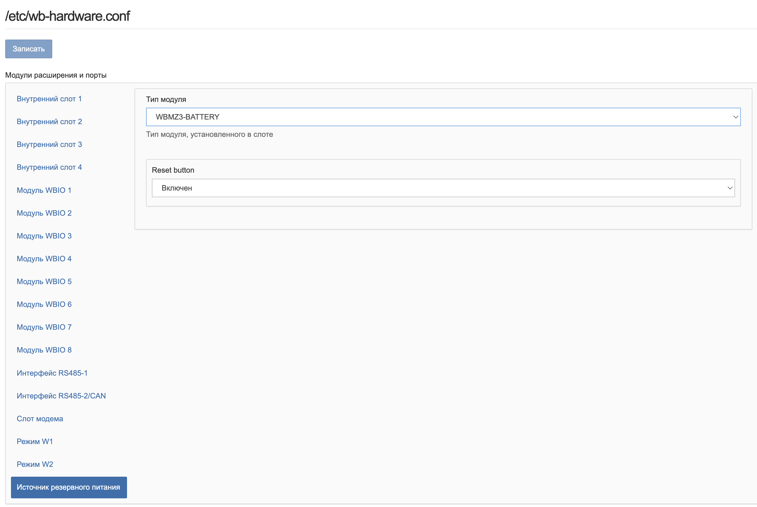

Как настроен сам модуль WBMZ3-battery в конфигурации контроллера?
cat /etc/wb-hardware.conf
"mod1": {
    "module": "wbe2-i-opentherm",
    "options": {}
"mod2": {
    "options": {}

"wbmz": {
    "module": "wbmz3-battery",
    "options": {
        "resetButon": "enabled"

Выложите сюда файл /etc/wbmz2-battery.conf пожалуйста.
А также вывод
i2cdetect -y 7
Ну и вывод
i2cdump -y -r 0x01-0x0C 7 0x70 c
i2cdetect.txt (476 байтов)
i2cdump.txt (144 байта)
Напомню:
cat /etc/wbmz2-battery.conf
“enable”: false,
“bus”: 7,
“resetButon”: true
Понятно. Поменяйте на “true” и перезапустите контроллер.
