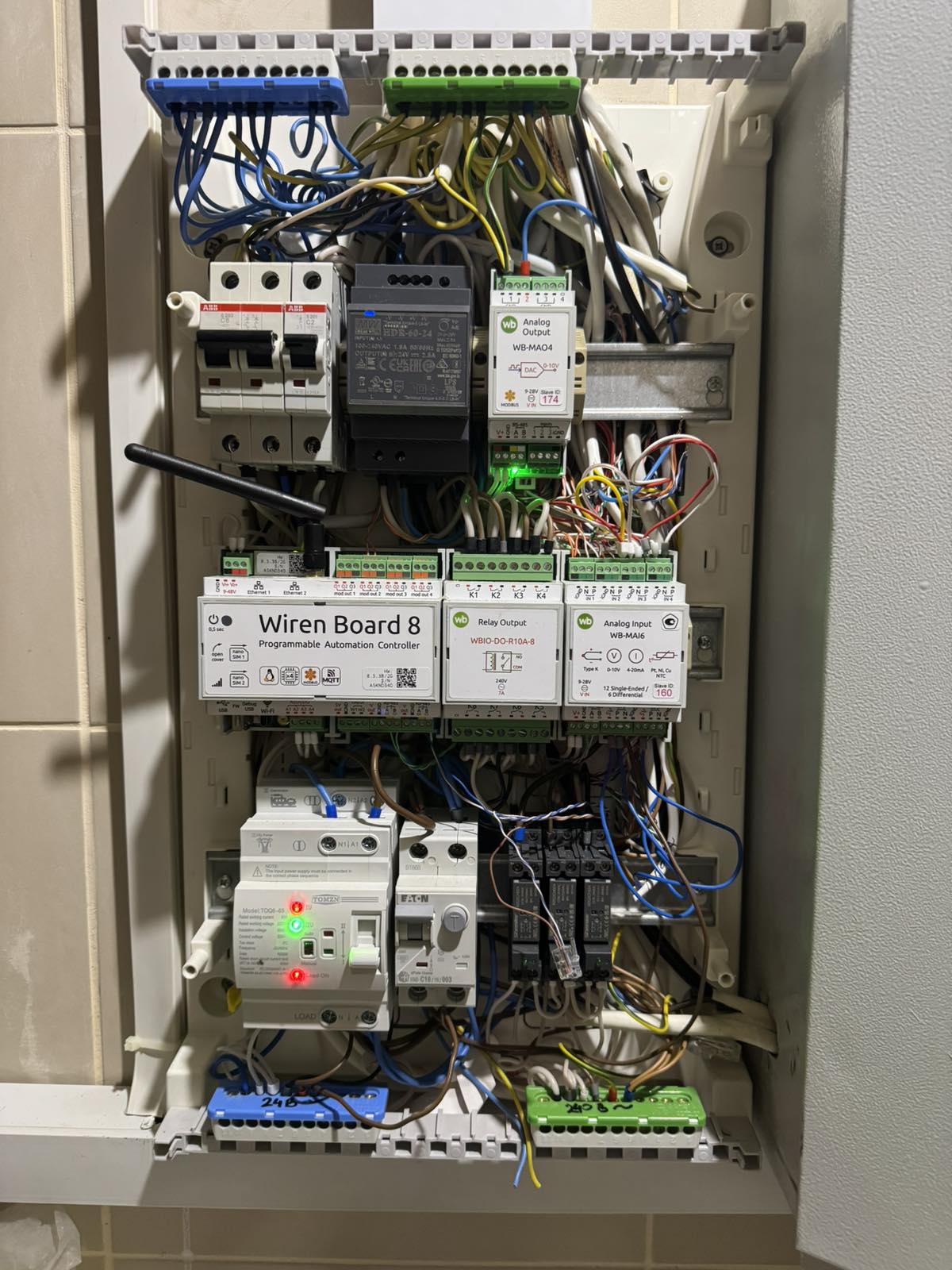

Добрый день. Контроллер внезапно перестал видеть модули расширения по Modbus вместе со всеми данными. Видит только модуль расширения WBIO но реально им не управляет (реле не замыкаются, хотя в web-интерфейсе они видны и управляются. Сам контроллер работает

Пришлите фото и схему вашего подключения.

В логах как буд-то какой то один модуль мешает работать всей шине, для выявления необходимо будет диагностировать, т.е. физически отключить все модули и подключать по одному. прошу прислать дополнительно фото подключения вашей инсталляции.
Олег Дом1.pdf (91,9 КБ)
Для более точной диагностики советую привести RS-485 согласно рекомендациям.
У вас вижу отсутствует подключение GND на портах, это является нарушением.
