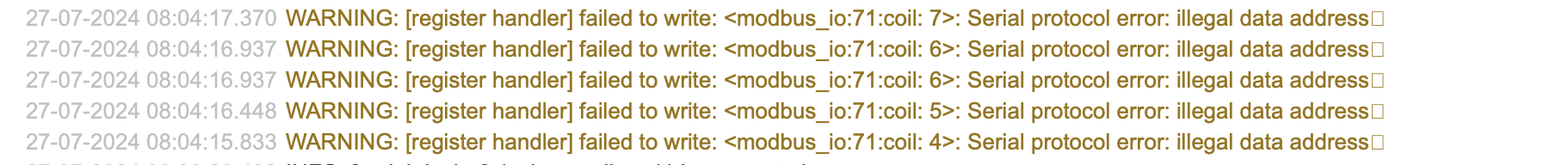

При включение выключение канала выдает такую ошибку.

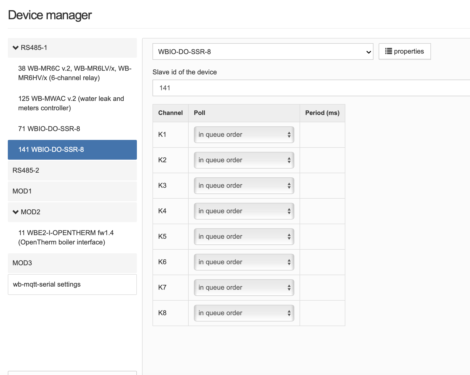

Модуль подключен через WB-MIO. Есть еще один модуль поключенный через WB-MIO и корректно работает.
Ответьте, пожалуйста, на мои вопросы и выполните рекомендации.
- Как задан адрес модуля, как настроен модуль? Сделайте, пожалуйста, скриншот в веб-интерфейсе, как настраивали.

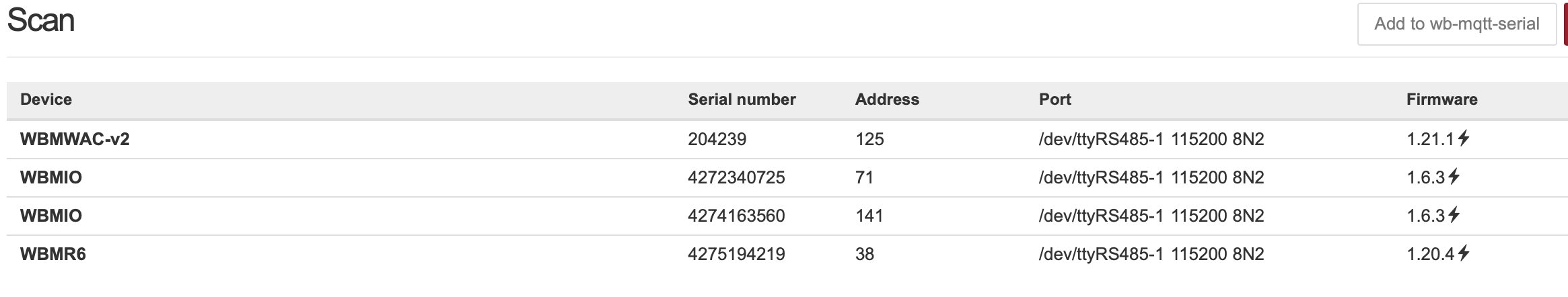

- Сколько модулей подключены к WB-MIO и каких, в каком порядке?

2. 1 модуль
3. A2IUPC4P wb 8.4
5. Все стоит последней версии

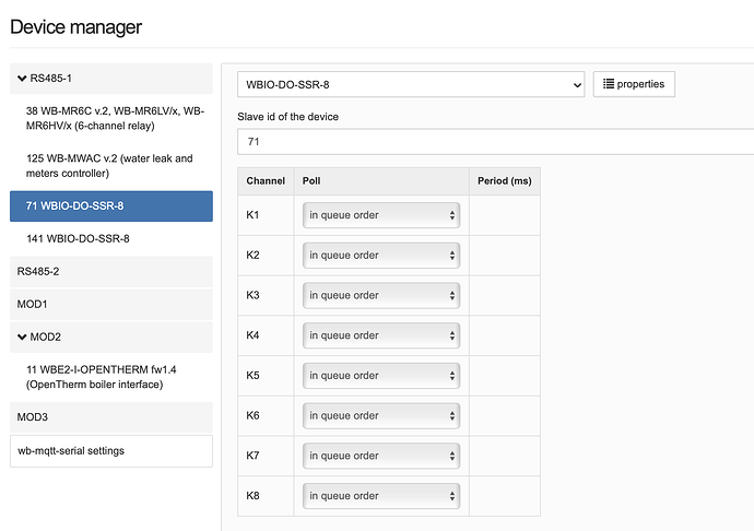

Неверно задан адрес модуля
В вашем случае Slave id of the device надо указать 71:1 (если Slave id WB-MIO - 71 и он подключен к контроллеру по RS-485)
Скриншот из инструкции:
