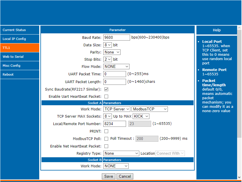

В режиме TCP Server Modbus TCP выдает ошибку 81, то же самое в режиме TCP Server None.

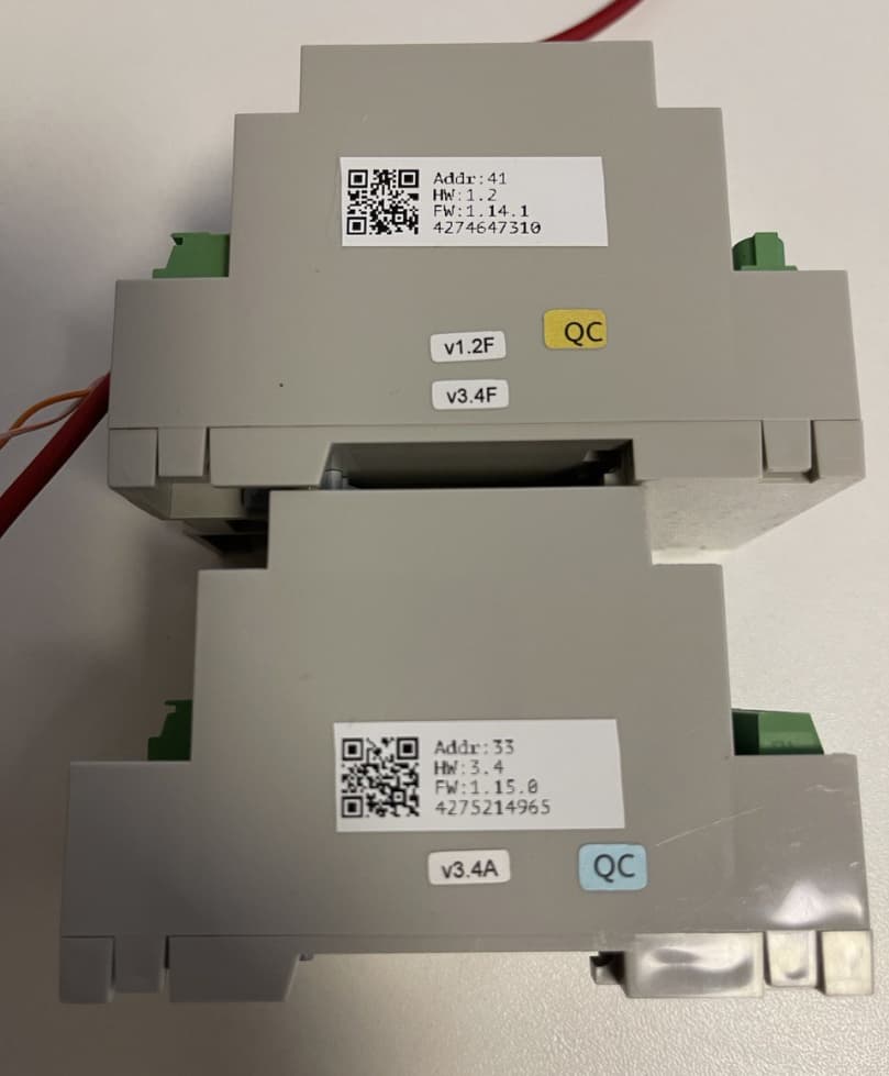

Релейные модули WB-MRWL3 (
и WB-MR6C
C устройством WB-MGE v.1 в режиме TCP Server None все работает нормально.

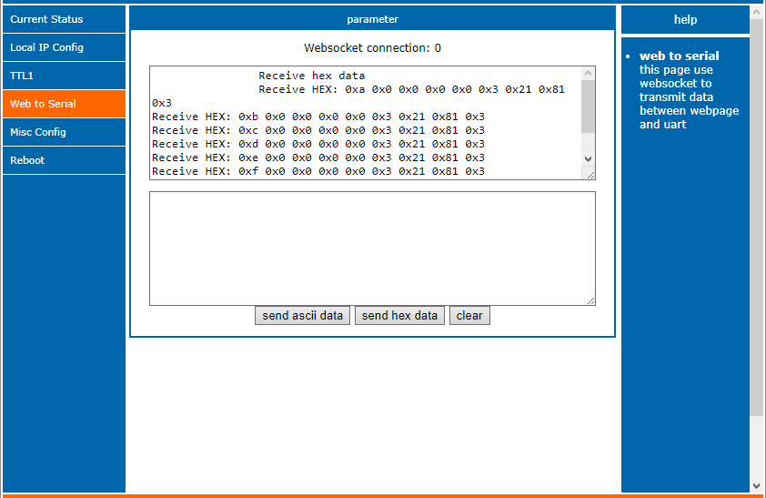

Перепробовал разные настройки. Либо ничего либо ошибка 81:
Receive HEX: 0x1 0x0 0x0 0x0 0x0 0x3 0x21 0x81 0x3

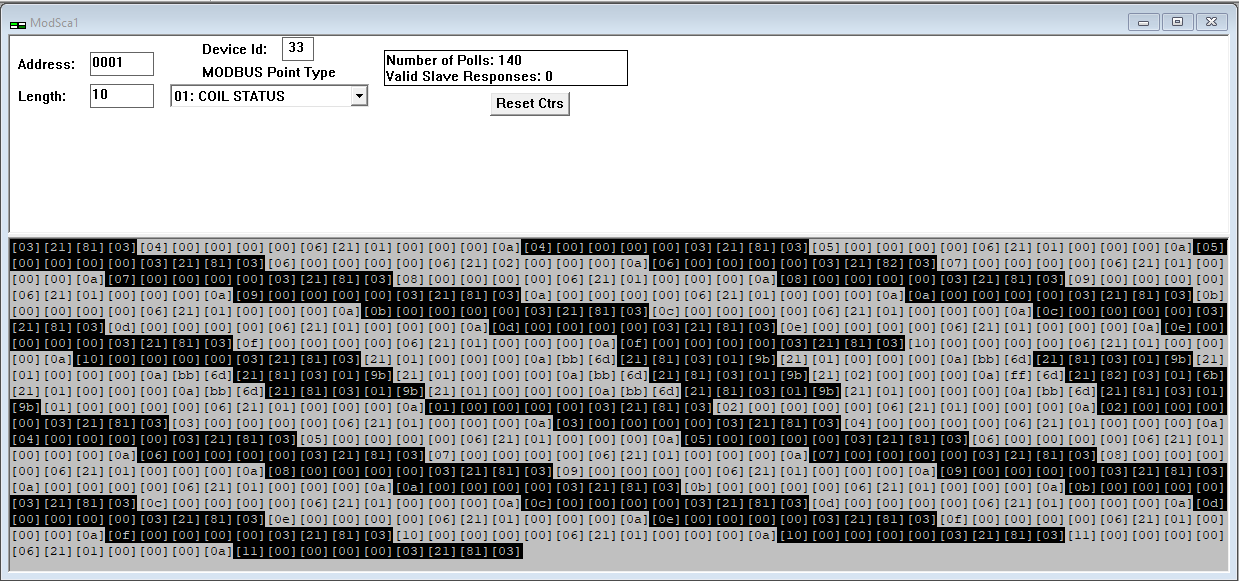

Как следует из спецификации Modbus ошибка означает некоррекный адрес диапазона.
В устройстве MRWL3 нет 10 подряд coil c 0 адреса.
Попробуйте читать 1 coil
Спасибо! Все так и оказалось.
