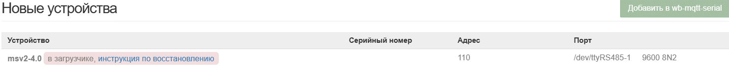

После сбоя питания устройства перестали видеться на контроллере, контроллер был выведен из работы и сброшен. ПО ставится штатно, но устройства видны только в режиме загрузчика. Обновляет и … опять находит в режиме загрузчика. С устройствами проблем нет, на другом контроллере они опознаются и работают штатно.
Попробуйте оставить какое-нибудь одно устройство WB, постарайтесь найти его с контроллера и пришлите, пожалуйста, архив с диагностической информацией контроллера. Создание архива описано в документации.
diag_AA5UKHTF_2025-01-24-08.57.03.zip (91,7 КБ)
Подключено одно устройство. Контроллер доступен через cloud,если что

~# wb-mcu-fw-flasher -d /dev/ttyRS485-1 -a110 --get-device-info
Trying to probe (110 /dev/ttyRS485-1) at bootloader params…
Failed to connect (110 /dev/ttyRS485-1) at bootloader settings: Connection timed out

Подскажите следующий момент: устройство wb-ms v.2 с адресом 110 нормально определяется на другом контроллере?
Да, это и другие устройства видятся нормально на другом конроллере, при подключении к этому контроллеру все начинают определяться в режиме загрузчика!

к контроллеру AA5UKHTF подключен датчик msw3-49 12, который так же теперь находится в режиме загрузки.
к контроллеру AX32VCZP подключен WB-MS v.2 110, где на данный момент работает в штатном режиме.
В случае необходимости, есть возможность передать контроллер AA5UKHTF Вам в офис, для дальнейшего тестирования.
Такое поведение может быть вызвано из-за недостаточного напряжения питания, приходящего на модуль.
Есть возможность выслать фото мультиметра измеряющего напряжение на клеммах датчика?
Датчик запитан от клеммы контроллера или от внешнего БП?
Датчик был запитан от клеммы контроллера +5v, после запитывания от внешнего БП
ситуация изменилась, датчики стали работать в штатном режиме.
