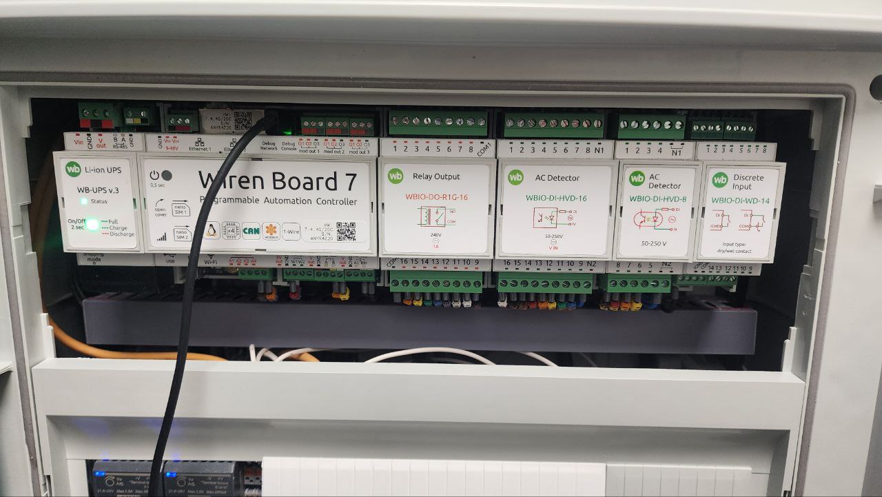

Контроллер WB7 не видит модули ввода-вывода через боковой разъём
Подключены через боковой разъём модули

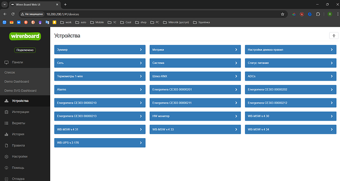

Но в WEB интерфейсе в разделе устройства их нету от слова совсем
Подскажите в чём может быть дело?

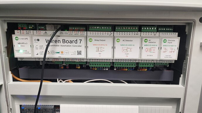

Обнаружил интересный глюк или особенность!
Если добавить от 1 до 3 модулей всё ок выходы и входы есть, но как только добавляю 4 модуль (возможно именно в нём дело, возможно не хватет питания или что то ещё) пропадают из web входы и выходы
На фото выше другой объект (здесь похожий но отличаются чуть модули)
