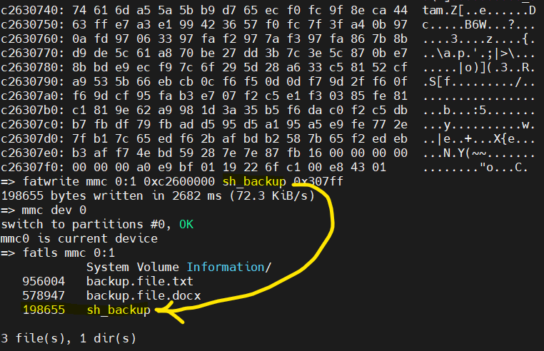

Мне нужно переписать файл бекапа Sprut.hub с встроенной eMMC на установленную microSD, для этого нужно разбираться в u-boot, т.к. мой WB8.5 загрузиться не может. После этого я откачусь к заводстким настройкам через firmware reset и восстановлю Sprut.hub из бекапа.
Прошу помощи тех специалиста WB, разбирающегося в u-boot загрузщике и для кого команды приведенные ниже не пустой звук.
  • mmc list
  • mmc dev 1
  • ext4load mmc 1:6 0xc2600000 /makesimple/.Backup/SprutHub-Auto-20251103231326.tar.gz
  • md.b 0xc2600000 307ff
  • fatwrite mmc 0:1 0xc2600000 backup.file 0x307ff
Получен дамп памяти файла бекапа (прикреплен), как из него сделать человеческий бекап, который примет Sprut.hub?
backup.file.txt (933,6 КБ)
Полное форматирование (не выстрое) microSD карты дало результаты: команда fatwrite mmc 0:1 0xc2600000 sh_backup 0x307ff была исполнена с результатом в виде файла
Как я могу проверить валидный ли это бекап Спрутхаба?

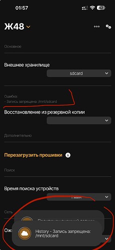

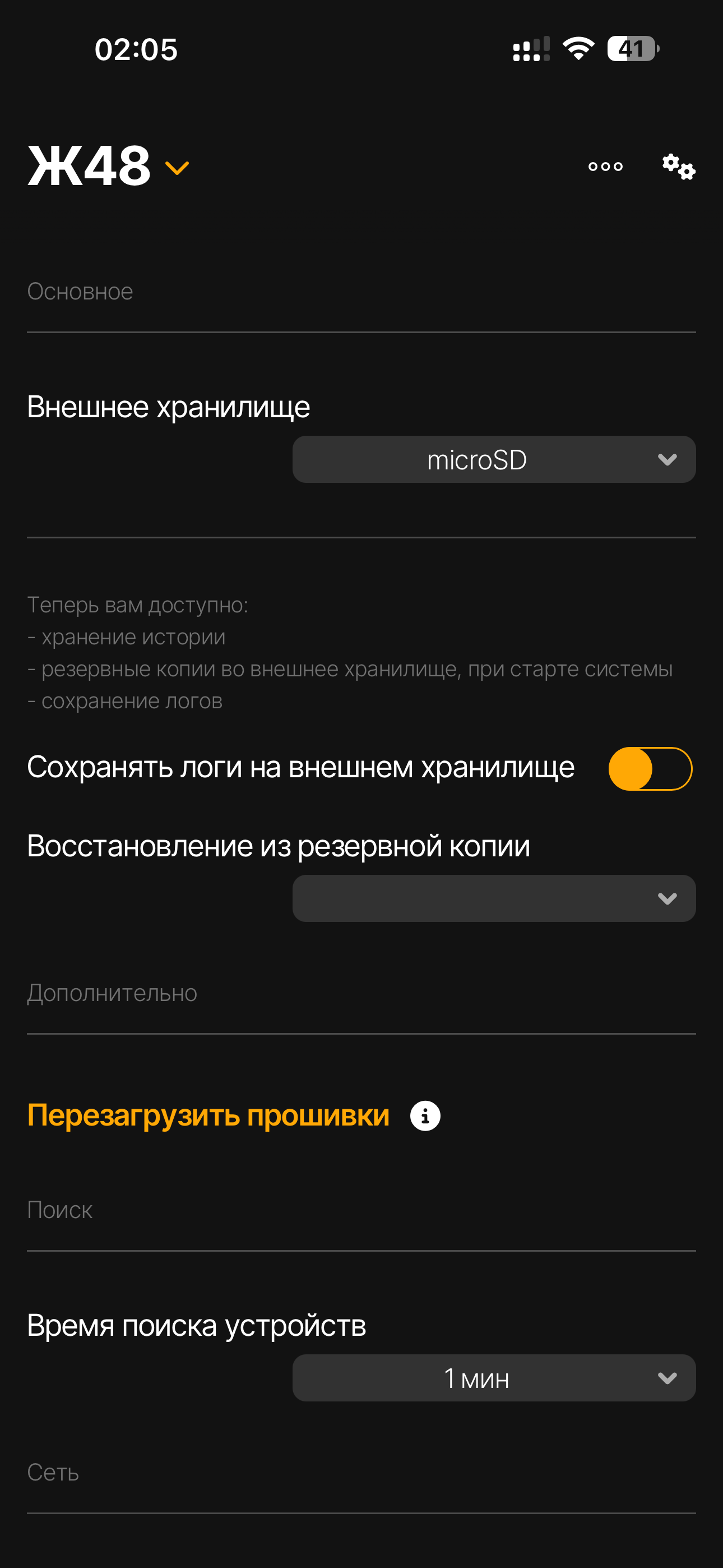

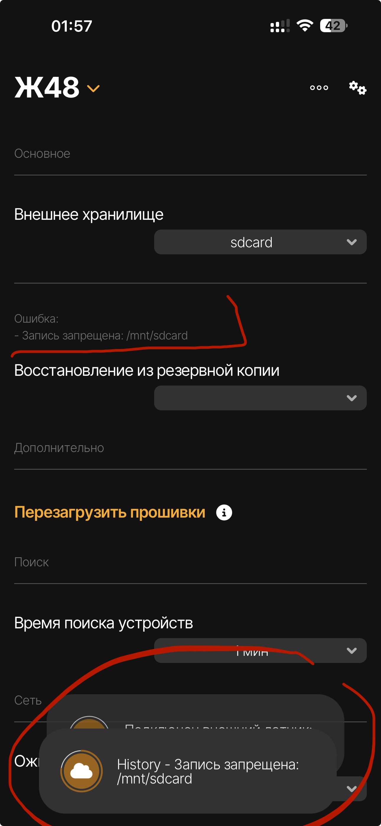

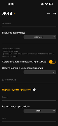

Карта да, монтируется сразу, как только к ней обращаешься. Но если перезагрузить ВБ и не обратиться к карте, открыв /mnt, например, то сама она не смонтируется, и в СХ не пишется история и висит ошибка, что нет доступа к карте.
И вот эта ошибка (на скрине) будет висеть, пока вручную не обратишься к карте, — тогда да, она смонтируется и сразу все заработает. Но разве этот процесс не должен происходить «автоматически»?

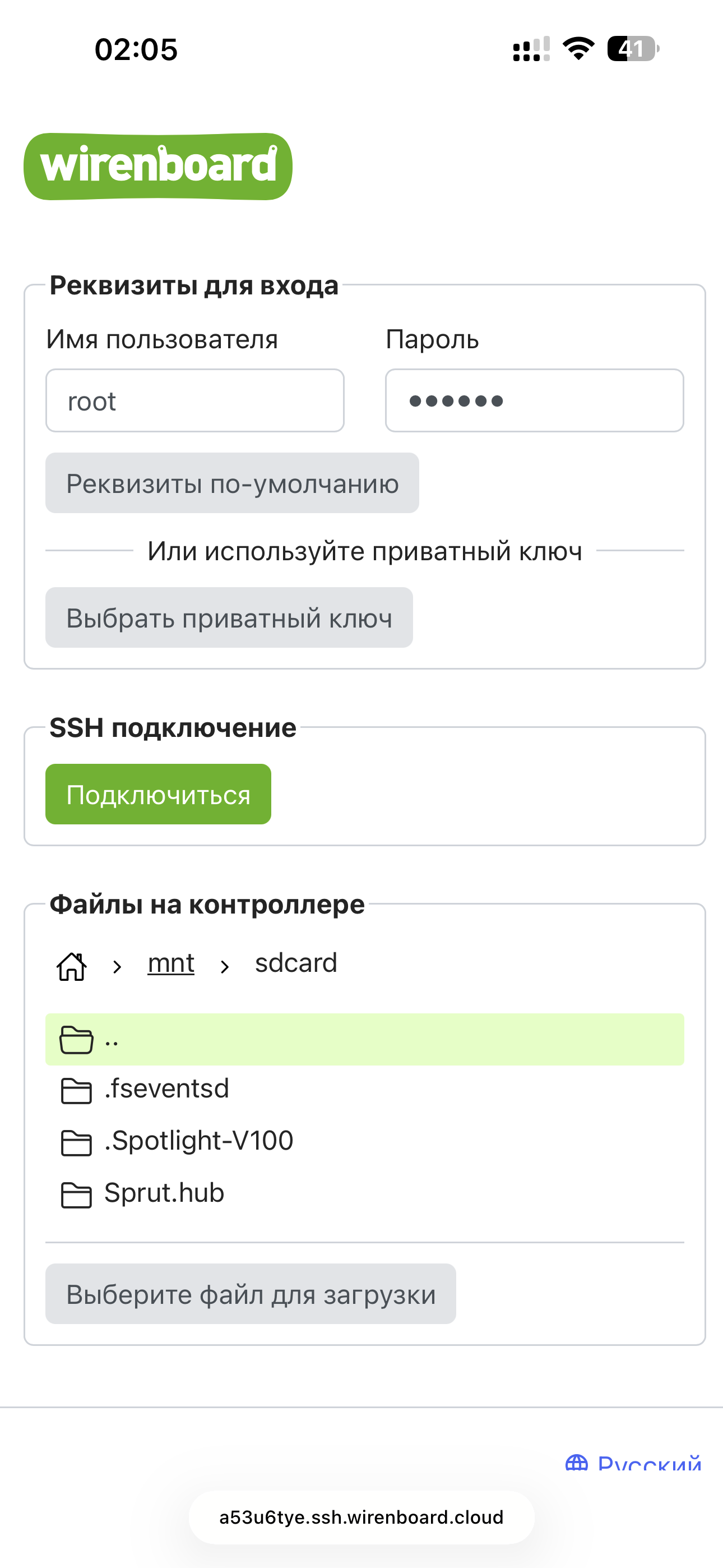

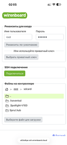

Вот я ее «смонтировал», зайдя на нее через интерфейс WB cloud, и СХ ее увидел. Вопрос в том, что это, кажется, должно происходить «само-собой», без дополнительных действий со стороны пользователя.
