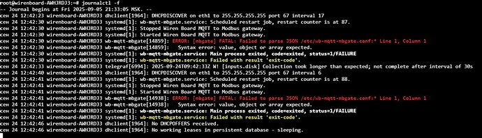

(Сразу скажу что я совсем не силен в коде по этому прошу строго не судить!) Добрый вечер после обновления на последний релиз контроллер стал долго загружаться при перезагрузке. На контроллере установлено по SPRUT HAB. На прошлой неделе после перезагрузке перестал запускаться SH я обратился за помощью в поддержку SH.
Там мне посоветовали обратится к Вам так как проблема с их слов в ПО контроллера (скрин приложил)

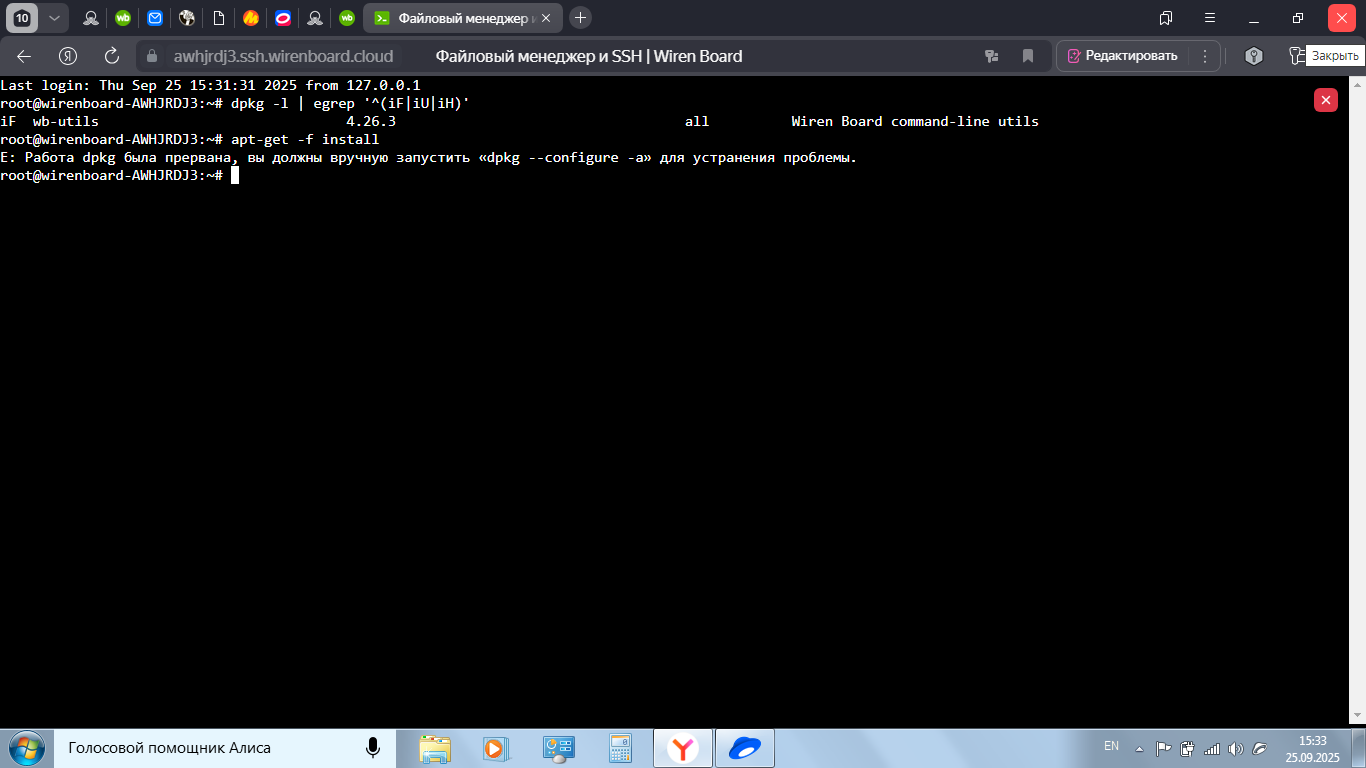

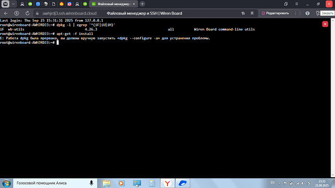

  1. Покажите, пожалуйста, что выводит на контроллере команда dpkg -l | egrep '^(iF|iU|iH)'?
  2. Запустите apt-get -f install – с какими ошибками она завершится?

Добрый день. После того как перестал загружаться SH я решил перейти с релиза на тестинг ввел wb-release -t testing. После этого я запустил apt update && apt upgrade && reboot но до обновления и перезагрузки дело не дошло. Появилась следующая надпись “E: Работа dpkg была прервана, вы должны вручную запустить «dpkg --configure -a» для устранения проблемы”
Запустил dpkg --configure -a появилась “Failed to try-restart wb-prepare.service: Operation refused, unit wb-prepare.service may be requested by dependency only (it is configured to refuse manual start/stop).
See system logs and ‘systemctl status wb-prepare.service’ for details.”
