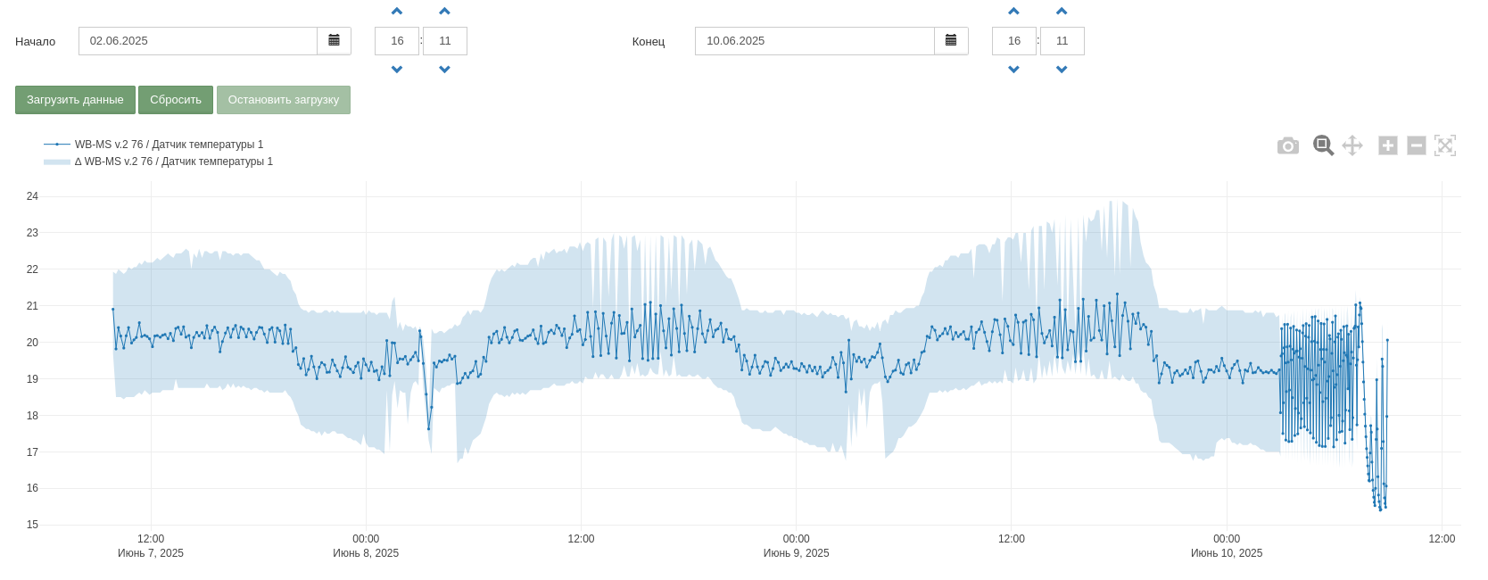

Здравствуйте. В последней прошивке обнаружил, что логгирование топиков сократилось до 3х суток. Есть какой-либо инструмент для увеличения промежутка времени определенных топиков?

Теперь - а как он настроен для показанного на скриншоте топика (и для группы, в которую этот топики входит)?
То есть - какое количество записей настроено для топики и группы, какое фактически есть?
Сейчас у них, я так понял универсальная дефолтная группа 10k / 100k.
