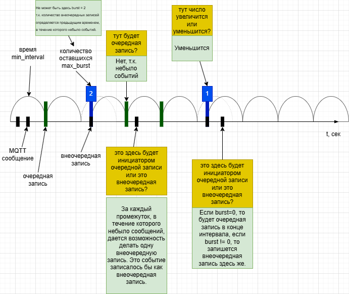

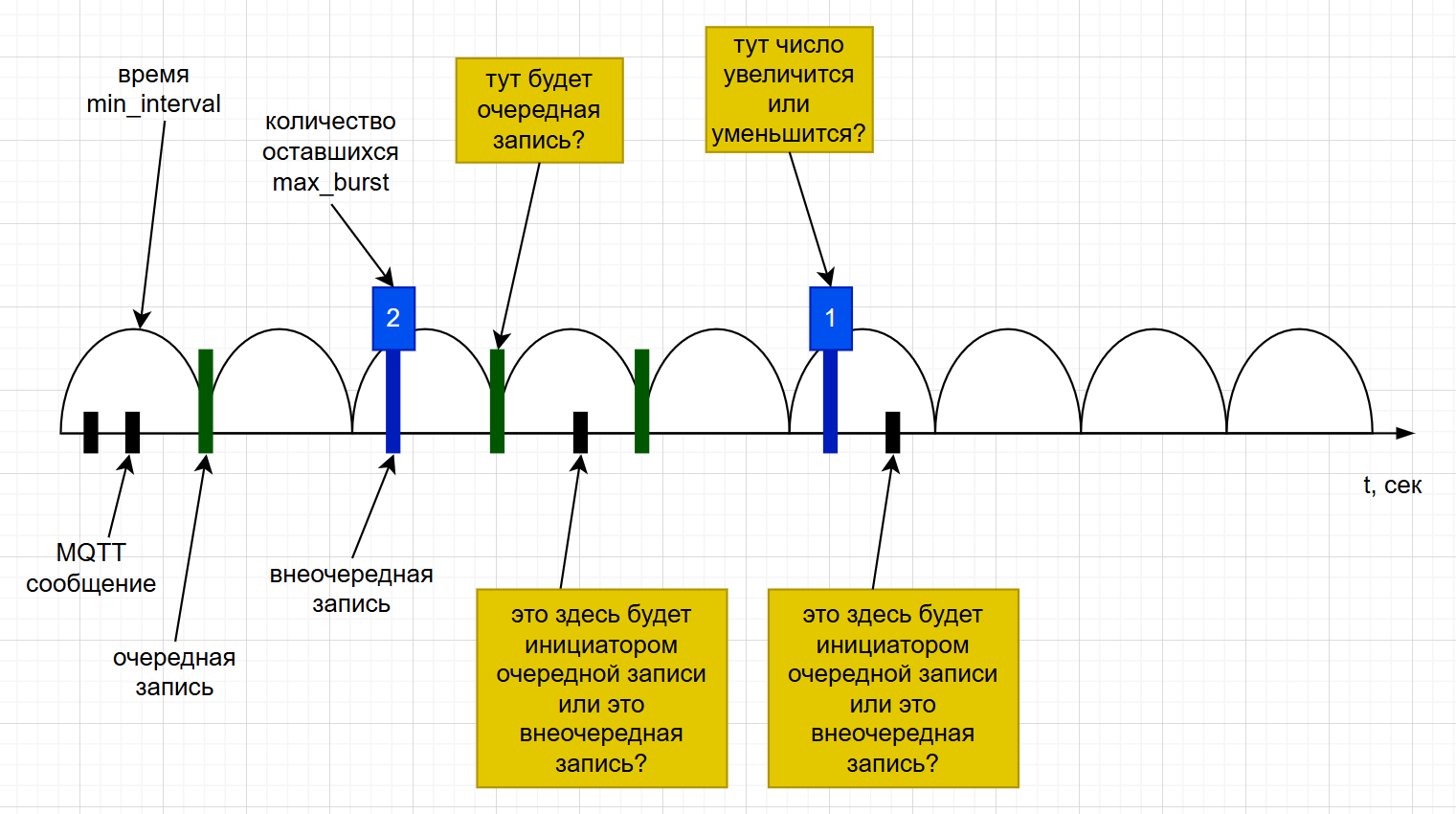

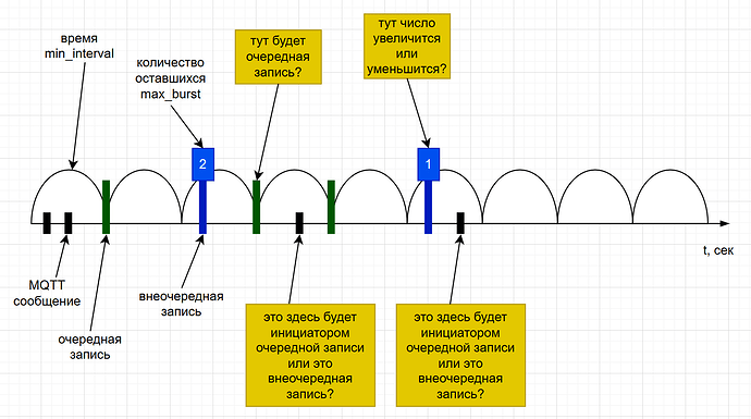

    вопросы на скрине, файл для редактирования прилагаю
Вопросы тут
  1. где задается я знаю, вопрос был о другом.
    Подсчет совершенных внеочередных записей идет для каждого контрола в группе независимо или он “тратится” при внеочередной записи любого контрола из группы?
History_time_burst.drawio (14.8 KB)
Выясню ответы на ваши вопросы и вернусь.
с момента последней записи этого конкретного контрола.
Дополнительно.
Нет, не меняется.
Burst records НАКАПЛИВАЮТСЯ во время тишины (пока нет несохранённых сообщений)
Burst records РАСХОДУЮТСЯ немедленно при поступлении нового сообщения

Постараюсь ответить на вашем графике:
History_time_burst — копия.drawio (20,3 КБ)

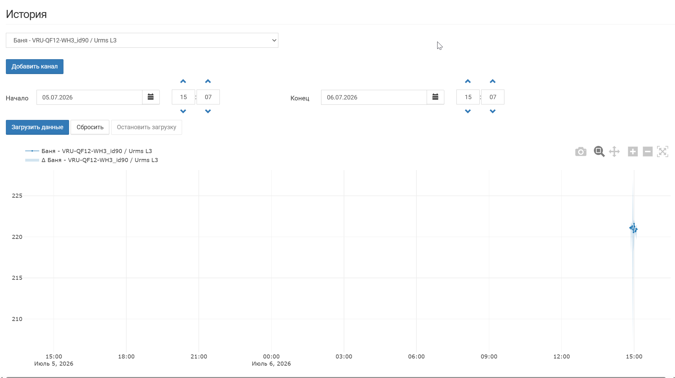

есть еще вопрос по вот таким настройкам, как во вложении
wb-mqtt-db.conf (5.0 KB)

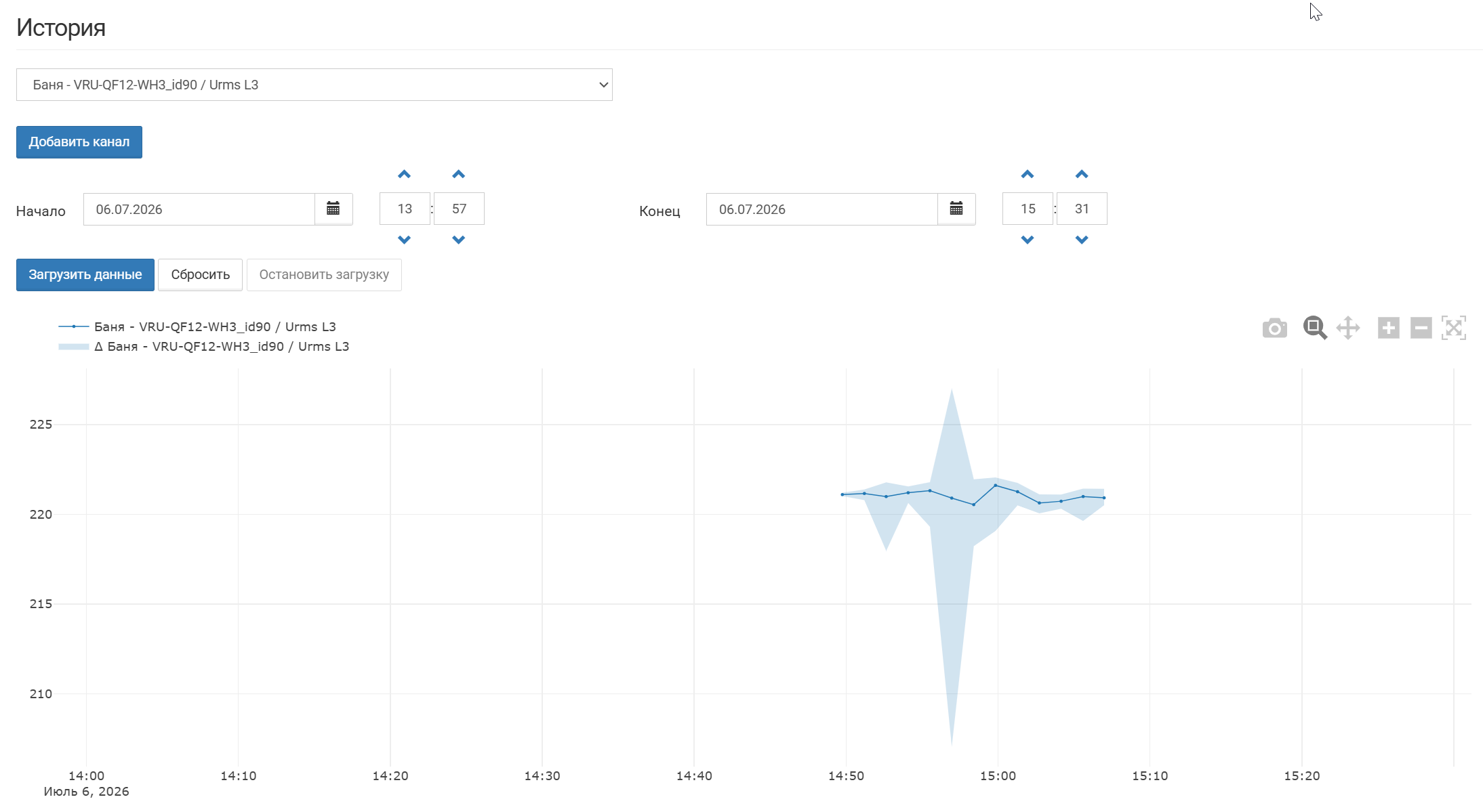

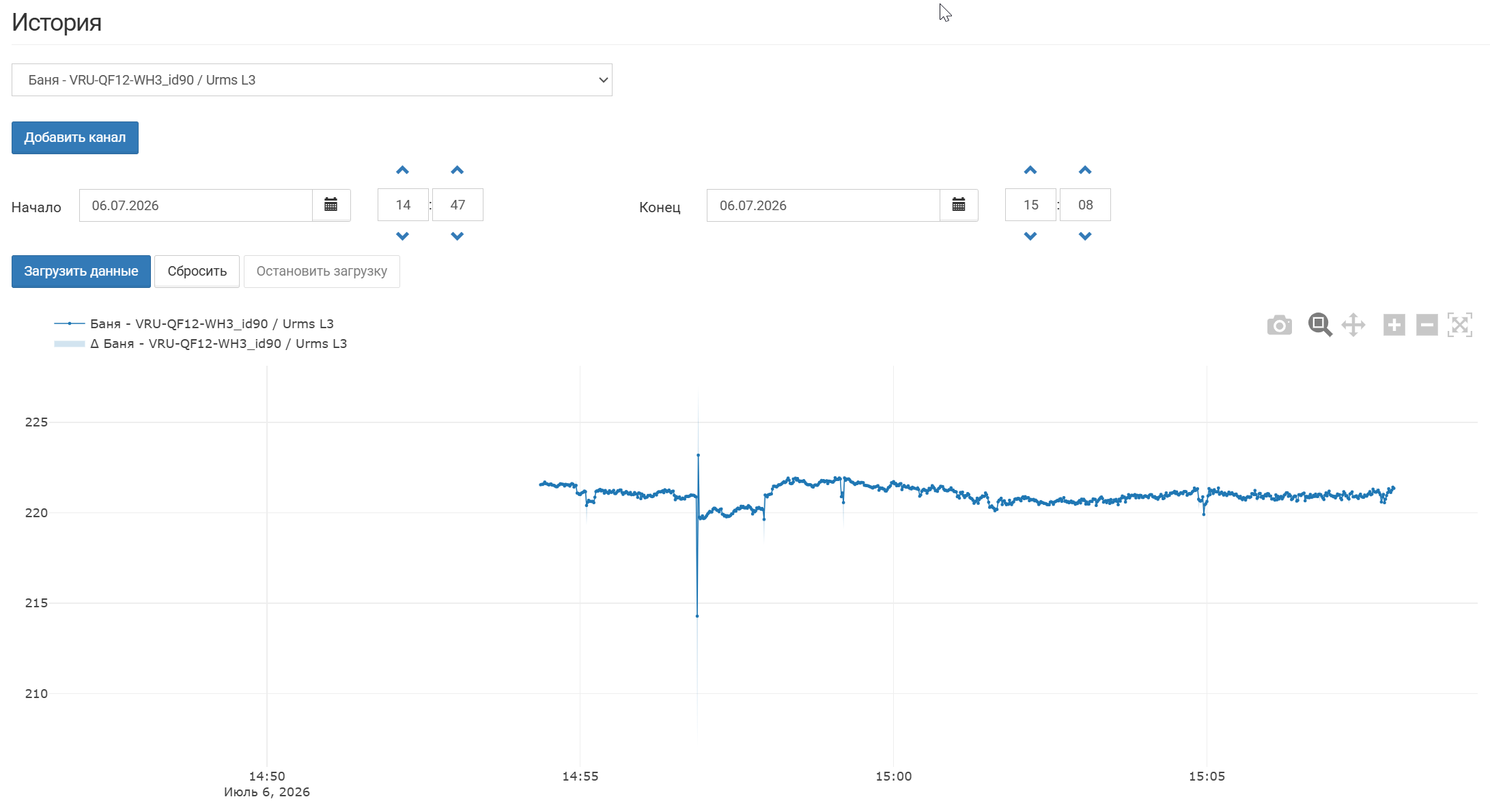

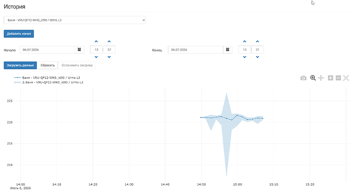

с ними получается так, что сейчас данные в базе присутствуют только за последний ~1 час.

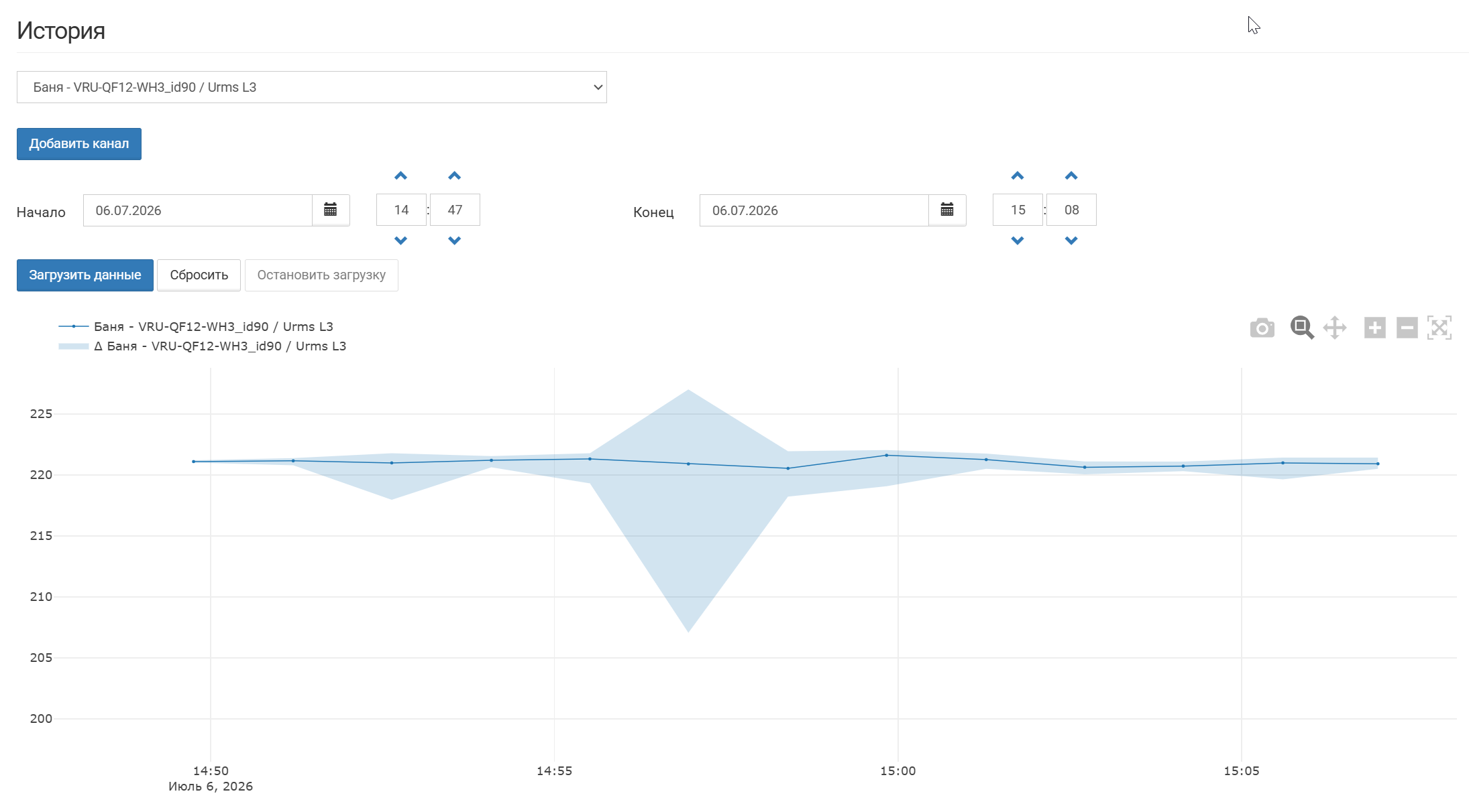

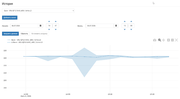

Скриншоты с разной степенью увеличения:
Summary
Если при максимальном увеличении нажать “Загрузить данные”
Summary
Я ожидал, что секундные данные (средняя за 1 сек) будут хранится 1 час, минутные данные - неделю, часовые данные - 3мес, 8ми часовые данные - 1год
если это вопрос для отдельной темы, то перенесите пжст
(357.5 KB)
Контрол пишется только в первую подходящую
группу, в несколько групп сразу значение не дублируется, усреднения по
уровням нет. Все ваши электроканалы попадают в первую
группу «1сек-1час» (min_interval=1, values=3600 → 3600×1с = ровно 1 час),
а группы «1мин-7дн / 1час-3мес / 8час-1год» для них уже не наполняются.
Отсюда и 1 час. Один канал в 4 группы одновременно не попадёт.
