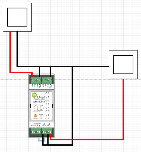

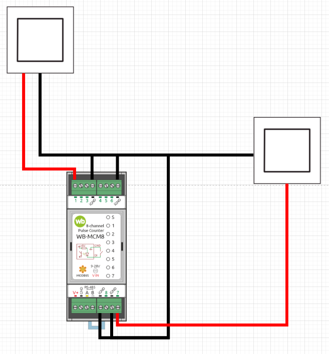

Аналогичный вопрос в части WB-MCM8 Позволит ли объединение iGnd пусть даже в рамках одного модуля корректно распознавать все типы нажатий (Single, Double… ) ?
Входы модулей, как и описано в документации - срабатывают при замыкании на iGnd. Будет ли при этом iGnd подключен еще куда-нибудь - в общем не особо важно.
Так что да, будет работать.
имел ввиду, будет ли работать корректно такой вариант?
Все iGnd модуля WB-MCM8 и так соединены внутри. Нет необходимости соединения снаружи.
