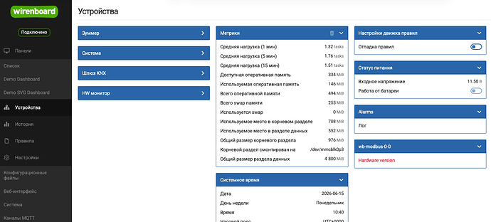

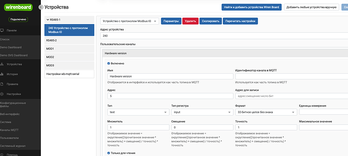

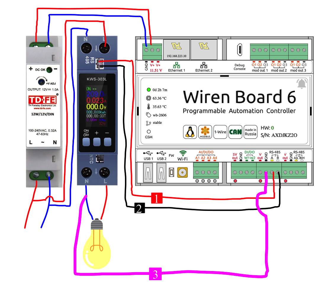

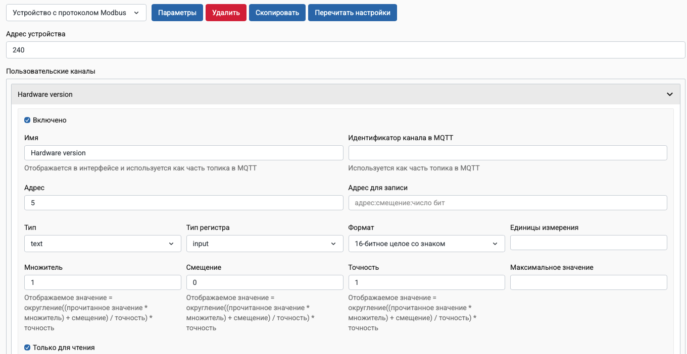

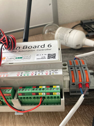

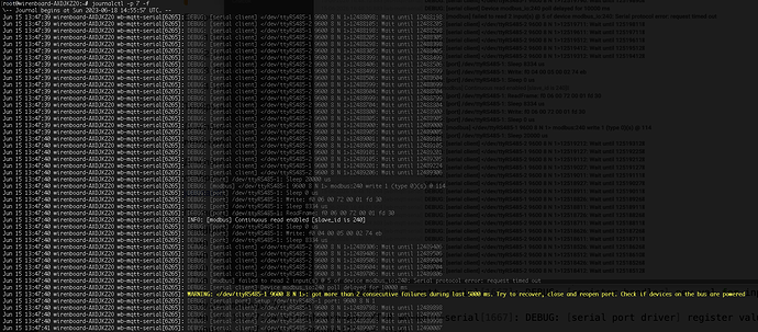

Подключил умный автомат KWS-303L с поддержкой RS485 к WB6 (см. скриншоты). Выполнил настройку по инструкции с портала. Получить данные по регистрам не удалось (прикладываю выгрузку с WB лога).
Ссылка на документацию по автомату KWS-303L: https://github.com/baldale/kws-303l

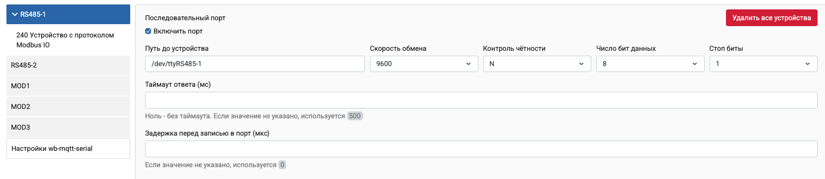

Скриншоты из конфига и устройств прилагаю.
Прошу подсказать, что где поправить, чтобы получить данные с автомата.
log_20260615T132829.log (9,3 КБ)
Покажите пожалуйста результат (успешного) опроса регистров по документации

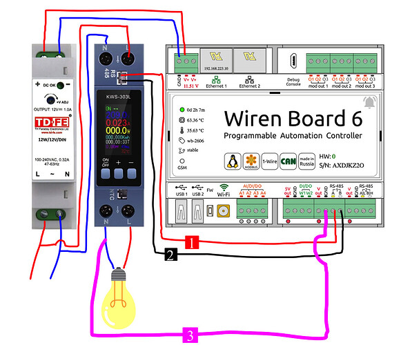

На фото вижу что подключены только и исключительно линии данных.
Но RS485 подразумевает и уравнивание потенциалов земли
Есть устройства, часто китайкие без Gnd. Их подключать нужно крайне осторожно, предварительно убедившись что напряжения между неподключенными клеммами незначительны. Ну и работа таких чтосто сопровождается ошибками.
Было такое предположение.

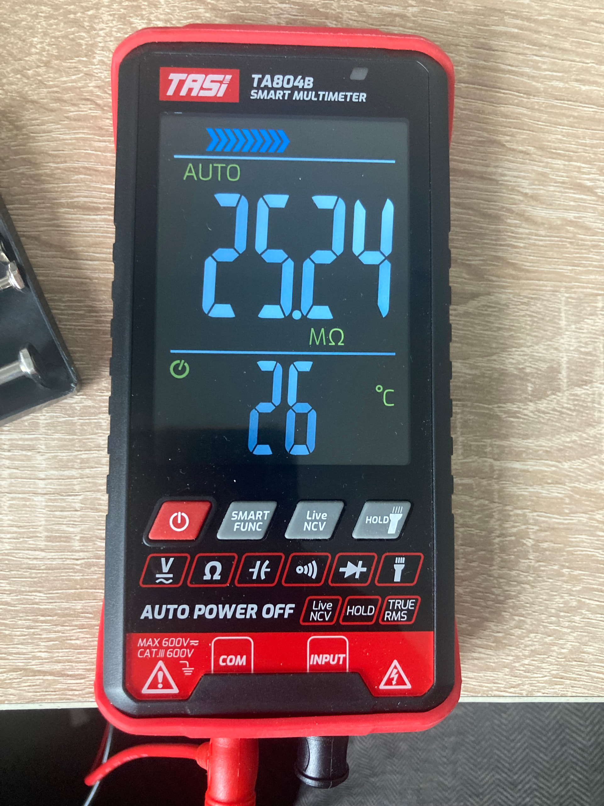

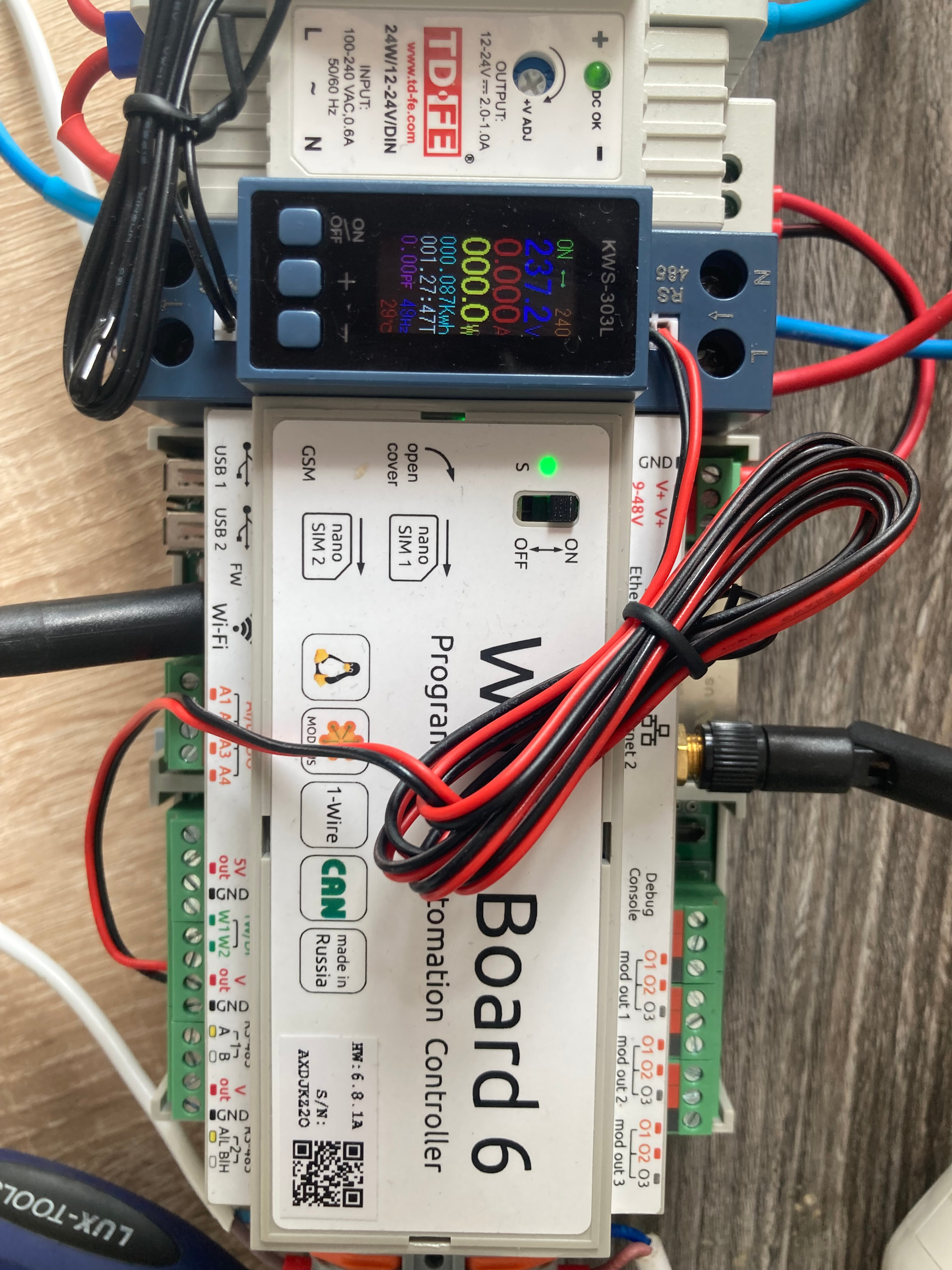

Ниже схема, сделал замеры между 1-3 и 2-3 значения одинаковые (фото прилагаю).
3 (фиолетовая линия) можно без риска подключить:) ?
Замеры - чего? Какое физическое значение измеряли, оно отличается от ожидаемого?
Без знания схемотехники модуля - нет.

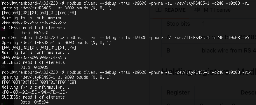

Попробую запрос из консоли отправить modbus_client.
Автомат отвечает через modbus_client и явно верные данные:
Что тогда глючит через web интерфейс ?
Покажите обмен, отправленные и принятые байты, для того чтобы убедиться что устройство вообще отвечает.
Если неудобно с контроллера - подключите к компьютеру.
Но это совершенно обязательный шаг, выполняемый первый до написания шаблона.
Вы выложили фото мультиметра, поэтому я и и прошу написать - что измерялось, какое значение ожидалось.

Это хорошо. Теперь - проверьте, что запрашивает сервис. Целесообразно включить debug для сервиса и проверить совпадает ли запрос.
Также - проверить настройки порта.
Настройки порта верные, такие же как у modbus_client
modbus_client --debug -mrtu -b9600 -pnone -s1 /dev/ttyRS485-1 -a240 -t0x03 -r5

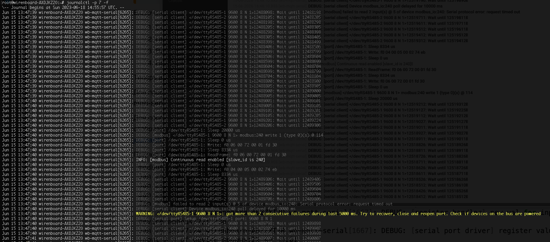

Включил debug, ничего нового не увидел. Может не туда смотрю?
Есть точно такой же запрос, как с помощью modbus_client?

Как это другую, вставляю текстом:
root@wirenboard-AXDJKZ2O:~# modbus_client --debug -mrtu -b9600 -pnone -s1 /dev/ttyRS485-1 -a240 -t0x03 -r5
Opening /dev/ttyRS485-1 at 9600 bauds (N, 8, 1)
[F0][03][00][05][00][01][81][2A]
Waiting for a confirmation…
<03><02><00><08><57>
SUCCESS: read 1 of elements:
Data: 0x0008

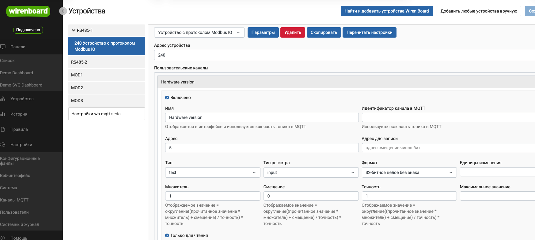

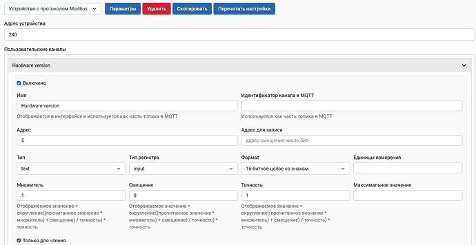

Вижу чтение holding.
А в “шаблоне” читаете input. Почему?
Действительно, поправил на holding и все заработало:)
Спасибо! Вопрос решен.
