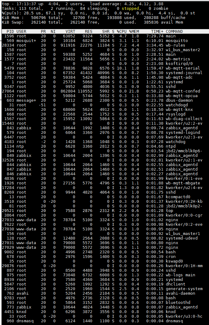

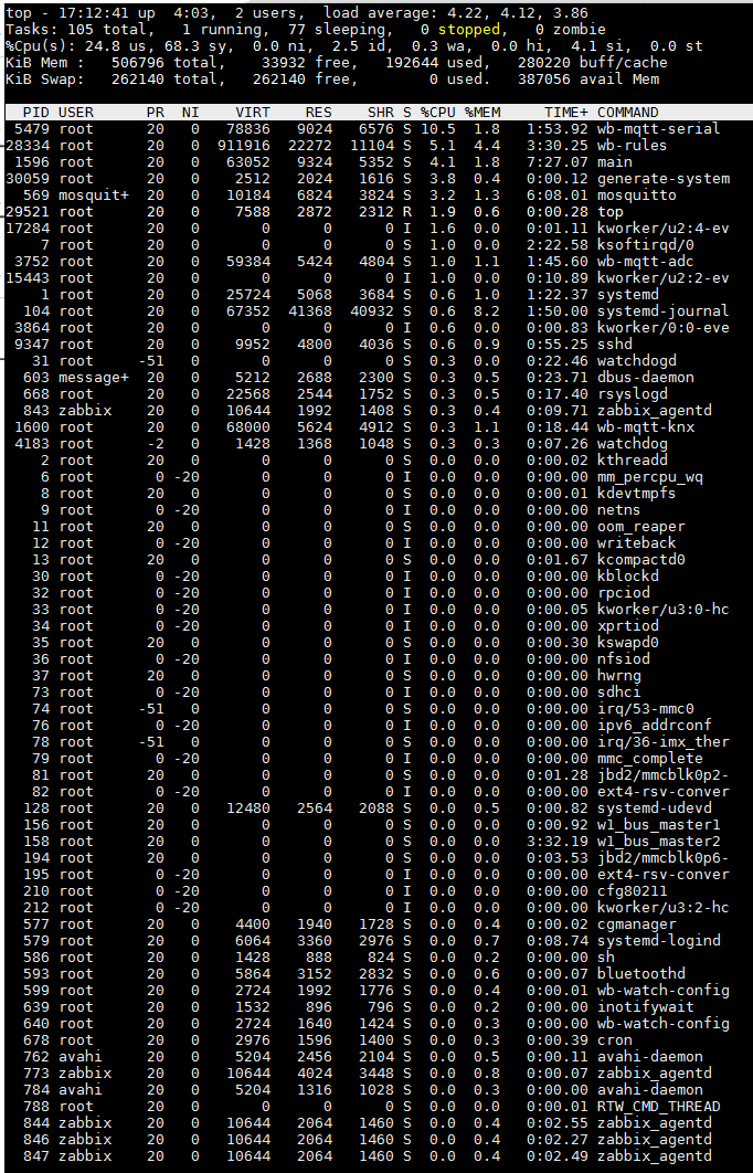

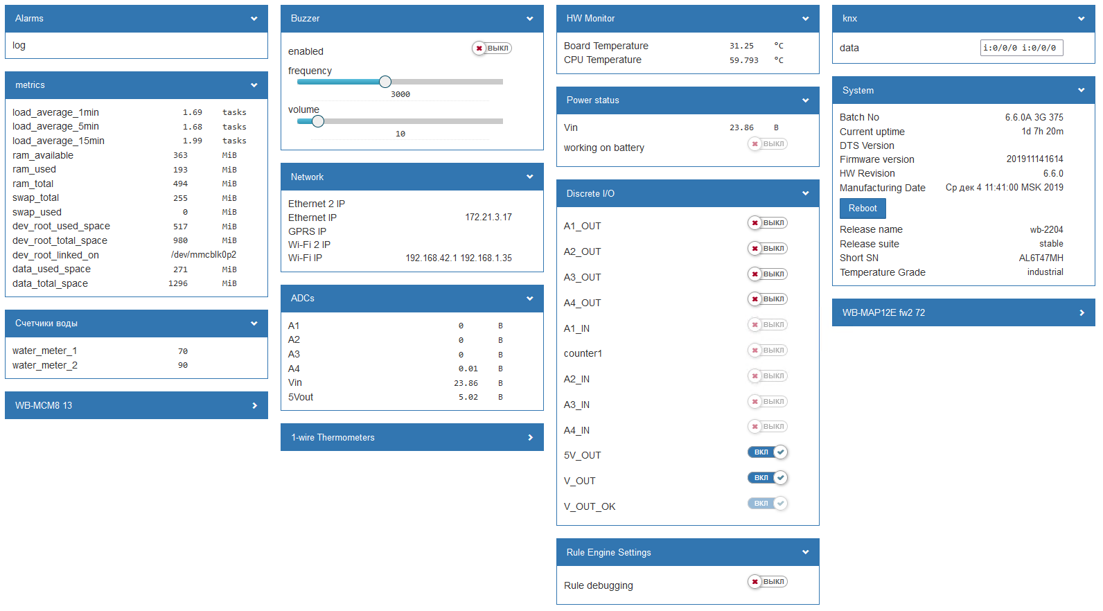

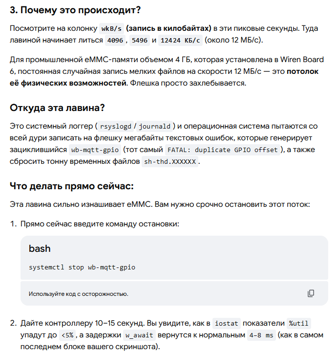

Высокий LA на WB6
Помогите разобраться с причиной высокой загрузки - LA = 4 при одноядерном cpu. Хотя при этом он больше и не растет.
О системе

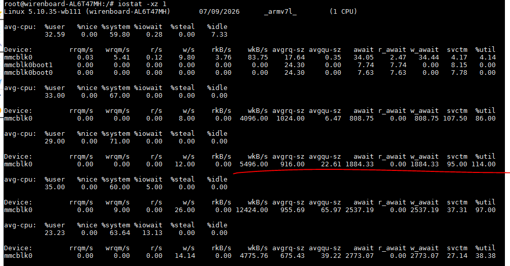

dmesg и прочее
root@wirenboard-AL6T47MH:~# echo 1 > /proc/sys/vm/block_dump && sleep 10 && echo 0 > /proc/sys/vm/block_dump
root@wirenboard-AL6T47MH:~# dmesg | tail -n 50
[ 9547.052657] generate-system(7068): dirtied inode 4868 (sh-thd.OnLnzn) on mmcblk0p2
[ 9547.052732] generate-system(7068): dirtied inode 4868 (sh-thd.OnLnzn) on mmcblk0p2
[ 9547.118046] generate-system(7161): dirtied inode 4868 (sh-thd.75o3RE) on mmcblk0p2
[ 9547.118088] generate-system(7161): dirtied inode 4868 (sh-thd.75o3RE) on mmcblk0p2
[ 9547.549905] generate-system(7068): dirtied inode 4868 (sh-thd.0ygTm9) on mmcblk0p2
[ 9547.549945] generate-system(7068): dirtied inode 4868 (sh-thd.0ygTm9) on mmcblk0p2
[ 9547.594571] generate-system(7210): dirtied inode 4868 (sh-thd.8ajaj0) on mmcblk0p2
[ 9547.594612] generate-system(7210): dirtied inode 4868 (sh-thd.8ajaj0) on mmcblk0p2
[ 9547.881197] generate-system(7068): dirtied inode 4868 (sh-thd.bhrBUa) on mmcblk0p2
[ 9547.881236] generate-system(7068): dirtied inode 4868 (sh-thd.bhrBUa) on mmcblk0p2
[ 9547.909320] generate-system(7259): dirtied inode 4868 (sh-thd.R6xrse) on mmcblk0p2
[ 9547.909362] generate-system(7259): dirtied inode 4868 (sh-thd.R6xrse) on mmcblk0p2
[ 9548.184066] generate-system(7068): dirtied inode 4868 (sh-thd.SPgl1w) on mmcblk0p2

TOP
TOP Time
Пытался менять параметры “poll_interval” и “read_rate_limit_ms” в wb-mqtt-serial.conf, но результата не заметил. Из оборудования у нас к нему подключены как минимум МСМ8, 9 термометров по 1-wire и MAP12E. Пробовал через веб-интерфейс отключать (снимать галочку) каналы 1w и rs485 - LA падал разве что чуть ниже 3. Возможно у нас всегда так и было. Стоит ли с этим разбираться?
В анализ дисковой активности еще не пробовал. Спасибо.
Тут, в общем дело не в нагрузке как таковой. А в ее причине.
Вижу что при обмене Modbus есть ошибки, причем больше допустимого количества. Обычно считается что одна две в минуту - в условиях промышленных помех более-менее норма.
Но следствие ошибок - запись во флеш.
И как раз очередь на запись (ввод-вывод) и создает нагрузку.

@wirenboard-AL6T47MHwirenboard-AL6T47MHwirenboard-AL6T47MHwirenboard-AL6T47MH:~# cat /proc/loadavg
3.67 3.59 3.64 4/181 30509
на сколько я понимаю это тоже самое что и в top?

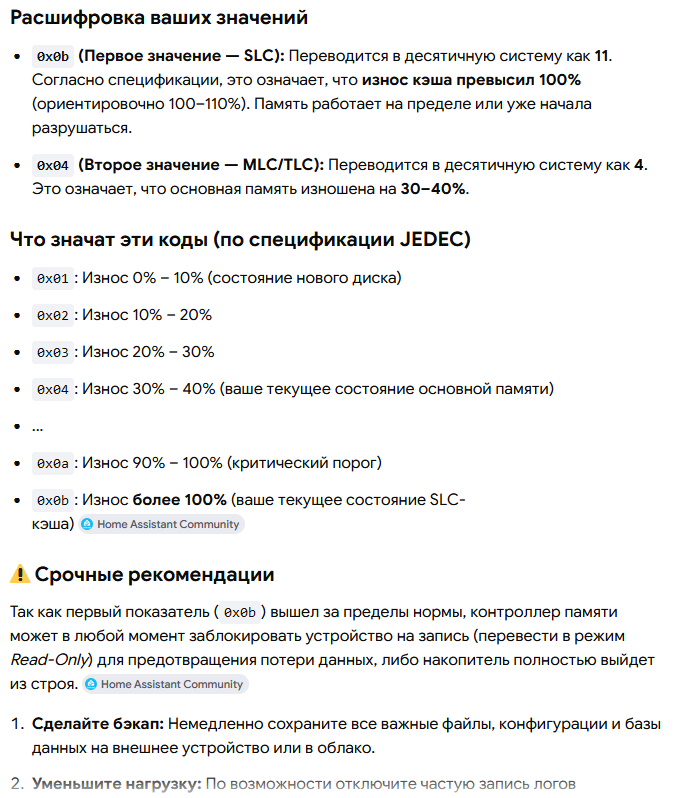

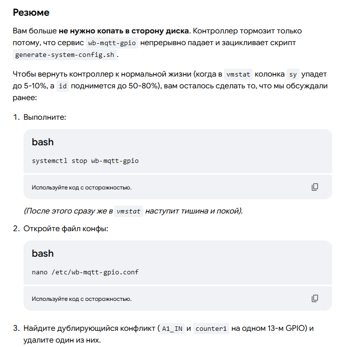

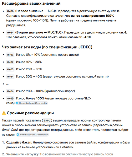

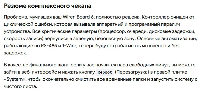

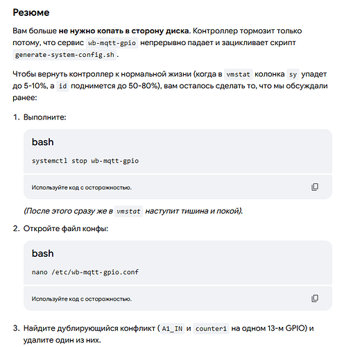

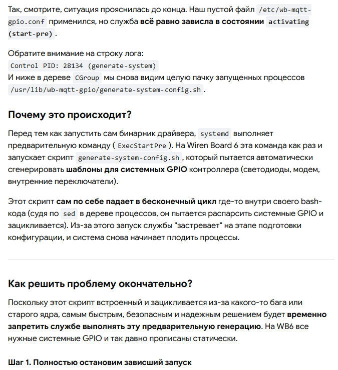

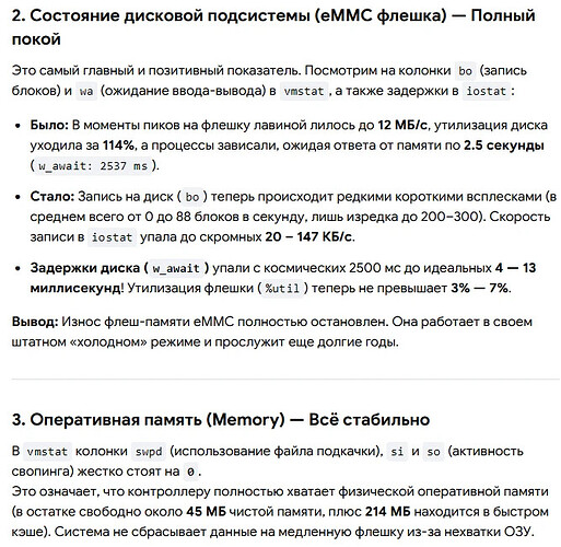

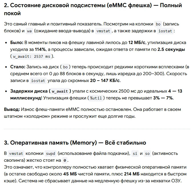

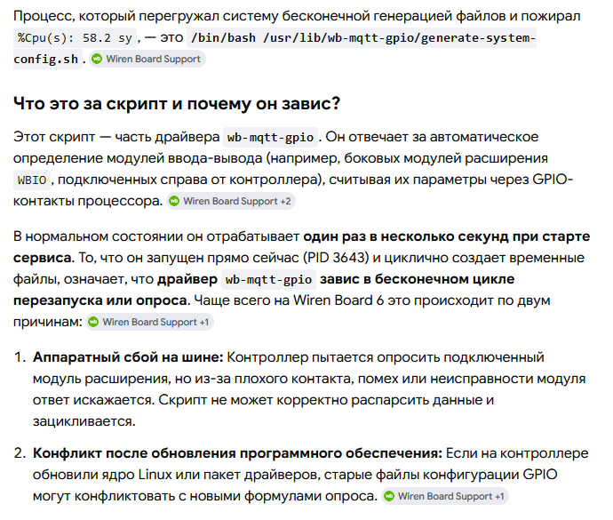

Вот кстати гугл ии насоветовал:
Спойлер
root@wirenboard-AL6T47MH:~# cat /sys/class/mmc_host/mmc0/mmc0:/life_time
0x0b 0x05
root@wirenboard-AL6T47MH:~# cat /sys/class/mmc_host/mmc0/mmc0:/pre_eol_info
0x01
Спойлер
Вывод 0x0b 0x05 означает, что встроенная память (eMMC) вашего контроллера Wiren Board уже сильно изношена, причем один из типов ячеек памяти находится на грани критического отказа.
Вот точная расшифровка этих шестнадцатеричных (HEX) значений согласно спецификации JEDEC (eMMC):
Расшифровка значений
  • 0x0b (Первое число) — Износ памяти типа SLC (обычно это быстрый кэш или системный раздел).
  • В десятичной системе 0x0b = 11.
    • По стандарту это означает износ от 100% до 110%. Этот блок памяти уже исчерпал свой гарантированный ресурс и работает на пределе возможностей.
  • 0x05 (Второе число) — Износ памяти типа MLC/TLC (основной массив, где хранятся пользовательские данные и история).
  • В десятичной системе 0x05 = 5.
    • Это означает износ от 40% до 50%. Здесь запас прочности еще есть.
Насколько это опасно?
Ситуация требует немедленного внимания. Износ SLC-кэша выше 100% (0x0b) означает, что в любой момент контроллер Wiren Board может «окуклиться» — уйти в режим Read-Only (защита от записи) или полностью перестать загружаться. Часто это проявляется в том, что после перезагрузки пропадают настройки, перестают сохраняться графики или операционная система начинает сыпать ошибками ввода-вывода (I/O errors).
Что делать прямо сейчас?
  1. Сделайте резервную копию: Срочно сохраните все важные конфиги, скрипты wb-rules, базу данных истории (обычно influxdb или sqlite) и дамп конфигурации через веб-интерфейс.
  2. Снизьте нагрузку на запись: Если у вас настроена частая запись логов или истории с датчиков (каждую секунду), это добивает память. По возможности отключите лишнее логирование до решения проблемы.
  3. Готовьтесь к ремонту или замене: В контроллерах Wiren Board чип eMMC распаян на плате. Самостоятельно заменить его без паяльной станции для BGA-чипов не получится. Вам нужно будет обратиться в сервисный центр Wiren Board для замены чипа памяти или замены процессорного модуля.
Для полноты картины вы можете проверить, не перешла ли память в режим «только чтение». Выполните команду:
cat /sys/class/mmc_host/mmc0/mmc0:*/pre_eol_info
Если вы хотите, пришлите результат команды pre_eol_info, и я скажу, заблокирована ли память уже сейчас. Также мы можем проверить текущие ошибки в системном логе dmesg, чтобы понять, начались ли сбои файловой системы.
Значение 0x01 — это отличная новость в вашей текущей ситуации. Это означает статус Normal (Нормальное состояние).
Согласно спецификации JEDEC для eMMC, этот параметр расшифровывается так:
  • 0x01 (Normal): Контроллер памяти считает, что у чипа еще есть резервные блоки (spare blocks), и он пока не собирается блокировать запись или переходить в режим «только чтение» (Read-Only).
  • 0x02 (Warning): Резервные блоки на исходе, израсходовано более 80% запаса.
  • 0x03 (Urgent): Резервных блоков практически не осталось, контроллер может заблокировать запись в любой момент.
Итог по вашей системе
Ваш Wiren Board находится в пограничном состоянии:
  1. По статистике износа (0x0b) — SLC-кэш уже выработал свой ресурс на 100-110%.
  2. По физическому здоровью (0x01) — чип пока справляется с нагрузкой, успешно заменяет сбойные ячейки памяти из резервного фонда, и файловая система работает полноценно (на запись и чтение).
Что это значит на практике?
Прямо в эту секунду контроллер не «умрет», у вас есть запас времени. Но поскольку ресурс ячеек исчерпан, лавинообразный отказ резервных блоков и переход pre_eol_info в состояние 0x02 или 0x03 может произойти неожиданно при любой крупной сессии записи (например, при обновлении пакетов через apt-get).
Пока статус 0x01, сделайте бэкап в спокойном режиме.
Если хотите, мы можем проверить, какие процессы сейчас активнее всего пишут на диск и изнашивают eMMC. Для этого мне нужно знать: установлена ли у вас утилита iotop или iotop-c?
Спойлер

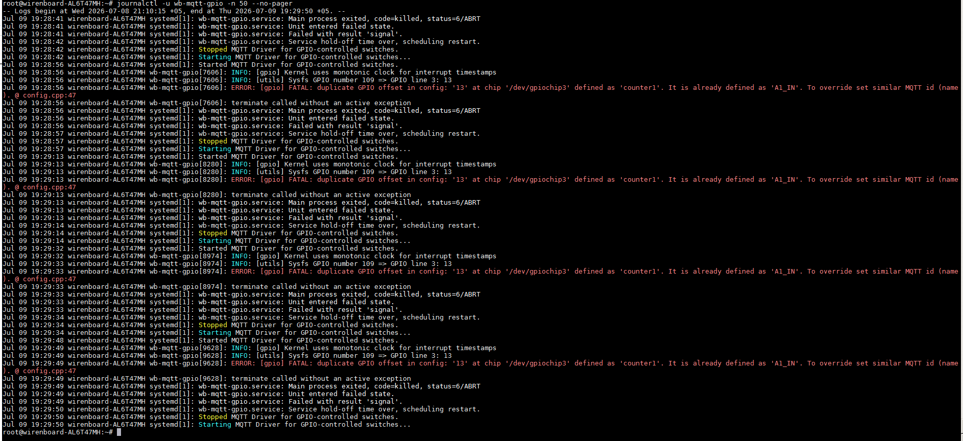

root@wirenboard-AL6T47MH:~# ps auxf | grep -B 2 -A 2 generate-system
root 9002 0.0 0.5 5000 2580 pts/0 Ss Jul08 0:00 | _ -bash
root 4168 0.0 0.5 7276 2544 pts/0 R+ 18:15 0:00 | _ ps auxf
root 4169 0.0 0.3 4152 1540 pts/0 S+ 18:15 0:00 | _ grep -B 2 -A 2 generate-system
root 9347 0.3 0.9 9952 4800 ? Ss Jul08 6:13 _ sshd: root@pts/1
root 9783 0.0 0.5 4976 2612 pts/1 Ss Jul08 0:00 _ -bash
root 27064 0.5 16.8 862804 85380 ? Ssl Jul08 8:48 /usr/bin/wb-mqtt-confed -syslog /usr/share/wb-mqtt-confed/schemas /var/lib/wb-mqtt-confed/schemas
root 5479 9.6 1.7 78836 9032 ? Ssl Jul08 146:14 /usr/bin/wb-mqtt-serial
root 3643 2.6 0.4 2520 2096 ? Rs 18:14 0:00 /bin/bash /usr/lib/wb-mqtt-gpio/generate-system-config.sh
Спойлер

можно ли увеличить дискретность сброса инфы на диск или отключить, это бы решило сразу обе проблемы: и ресурса флешки и загрузки проца

sh-thd это не процесс, а временный файл вида /tmp/sh-thd-ХХХХ , который создаёт shell (bash типично).
И это как раз в (возможная) причина износа флешки.
Когда в скрипте```
cat << EOF
Что-то
EOF
ну или ```command <<< "что-то"```  баш данные пишет во временный файл `/tmp/sh-thd-XXXXX`, дает его команде как stdin и сразу удаляет. Отсюда в `iotop` /`inotify` мелькают постоянно создаваемые и удаляемые `sh-thd-*`.
Что интересно - в штатном ПО контроллера я подобного не помню. Нет ли каких-нибудь сторонних скриптов?
[quote="mity99, post:4, topic:39182"]
![изображение|690x316](upload://u50jwGsEVwPKJNQkMfI16LCVOWn.png)
[/quote]
А, да, понятно. Дважды указан в конфиге.
Интересно, сколько он так проработал...

Хотя... Глянул на контроллере того же срока эксплуатации:
cat /sys/class/mmc_host/mmc0/mmc0:0001/life_time
0x0b 0x04
все хорошо.
Но именно обновление apt - врад ли удастся, скорее всего нужен будет сброс.
нынешняя версия debian 9.13.

Может мне диагностический архив или весь конфиг как-то в обезличенном виде можно скинуть? (если кому интересно конечно)

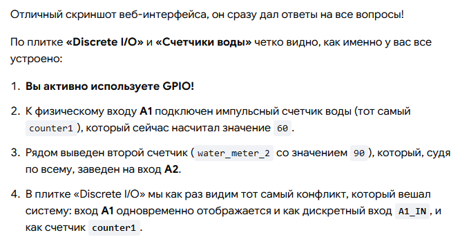

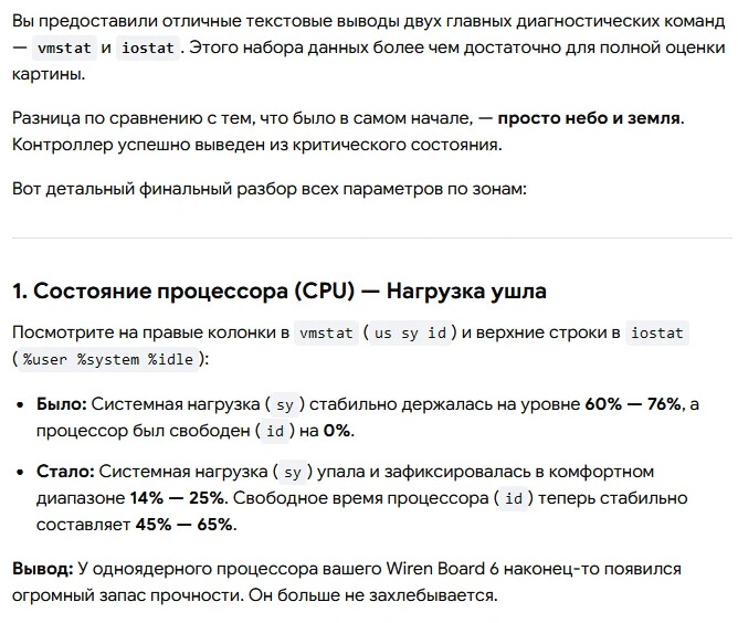

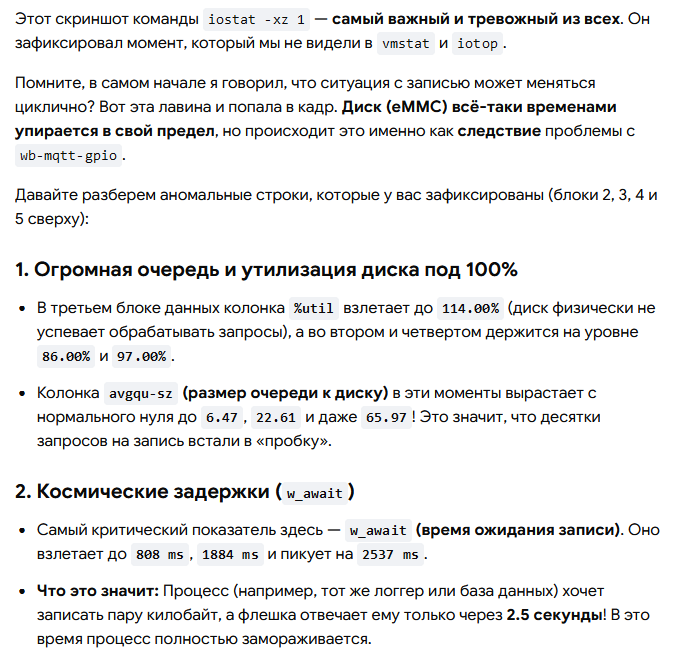

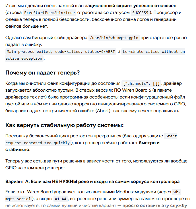

Гугловый ИИ вроде как докапался что дело в gpio и что там какой то конфликт с А1, на который заведен счетчик воды. По скольку сейчас счетчик воды нам не актуален, я просто тормознул службу wb-mqtt-gpio и контроллер вроде отпустило. Хоть LA и 2-3 остался, но хотя бы появился ~50% id (время простоя проца) и дисковая активность судя по iotop вроде тоже схлынула. Пока непонятно, куда дальше и не оставить ли все так…
Дальше будет куча картинок с размышлениями ИИ. В их правильной последовательности не уверен

Посмотрел на своих контроллерах - так же.
Накопитель в зоне риска, но не в аварийном состоянии . Одна из областей памяти (Type A) формально выработала ресурс, при этом резерв блоков ещё цел (pre-eol 01)
контроллер eMMC ещё не начал расходовать резерв замещающих блоков сверх порога предупреждения (warning был бы 02 , urgent 03` )
Спасибо.
Да, на сколько я понял, кэш накопителя выработал заявленный ресурс, но при этом продолжает работать, а сам накопитель еще вполне себе ничего.
