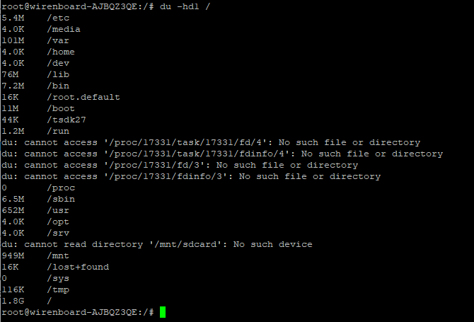

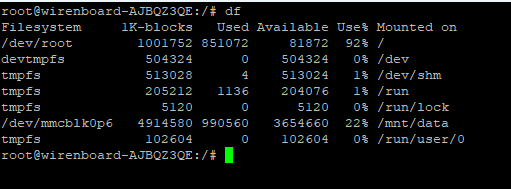

вывод df и du прилагаю.
Видно, что /usr занимает 2/3 от общего размера, раздела, и хотелось бы его оптимизировать. Прилагаю вывод du по /usr и прошу подсказать:

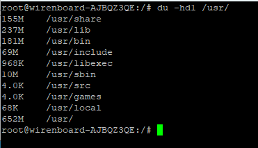

du -h -d1 /usr
1.6M	/usr/libexec
322M	/usr/lib
135M	/usr/bin
56K	/usr/local
164M	/usr/share
13M	/usr/include
25M	/usr/sbin
4.0K	/usr/src
4.0K	/usr/games
658M	/usr
Размер вполне ожидаемый.

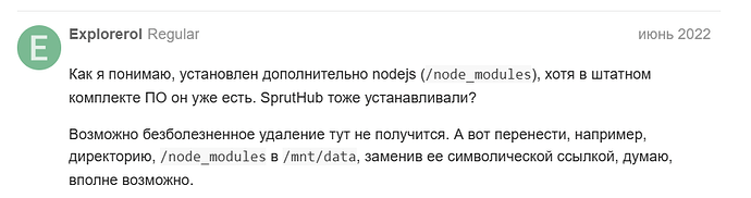

подобного рода перенос имею в виду (снимок, 2-й абзац). Часто в подобных темах пишут про перенос, но нигде не нашел описание самого процесса переноса. Если данным методом можно воспользоваться, и можете дать рекомандации/инструкции, то прошу их дать.
Например тут.
Перед выполнением - убедитесь что точно понимаете смысл деййствий.
Подсказать можете, какие из этих файлов/папок можно перенести и сделать ссылками?
155M /usr/share
36M /usr/share/vim
20M /usr/share/perl
17M /usr/share/i18n
12M /usr/share/ieee-data
237M /usr/lib
123M /usr/lib/arm-linux-gnueabihf
25M /usr/lib/python2.7
23M /usr/lib/python3.9
18M /usr/lib/node_modules
15M /usr/lib/python3
