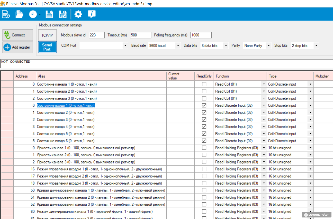

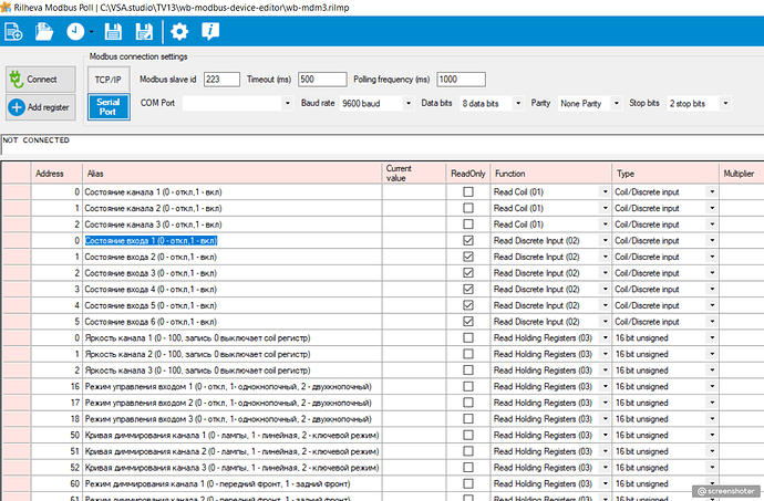

Для настройки диммеров используем приложение Rilheva Modbus Poll с шаблоном wb-mdm3.rilmp
Проблема в том, что мы не понимаем, какой регистр править. Там есть “статус входов” (вкл / выкл), и есть Режим управления входами (установил на однокнопочные). А вот как назначить конкретному входу действие над другими выходами - непонятно, в шаблоне Rilheva этого нет.

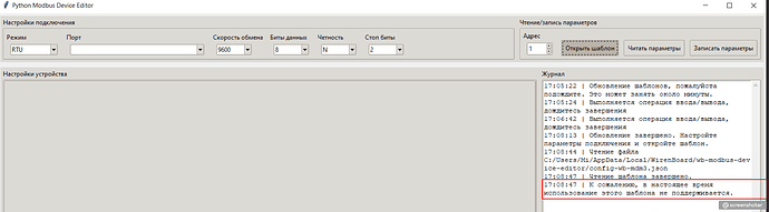

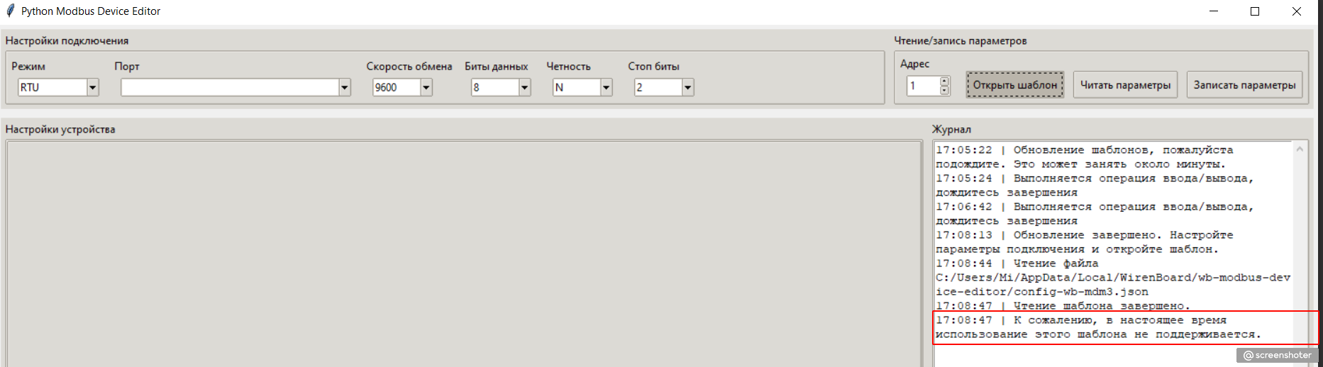

Пробовали также использовать wb-modbus-device-editor с актуальными шаблонами с github, но если шаблоны для реле MR6C подходят и программа их читает, то шаблон для MDM3 программа читать отказывается(

В Rilheva Modbus Poll нажмите “add register” и добавьте нужный регистр из карты регистров, если его нет. Обратите внимание, что адрес в десятичном виде и функцию и тип регистра нужно выбрать соответствующий.
Видимо, устаревший шаблон.
Про wb-modbus-device-editor знаем. К сожалению, пока не исправляем, в планах есть.

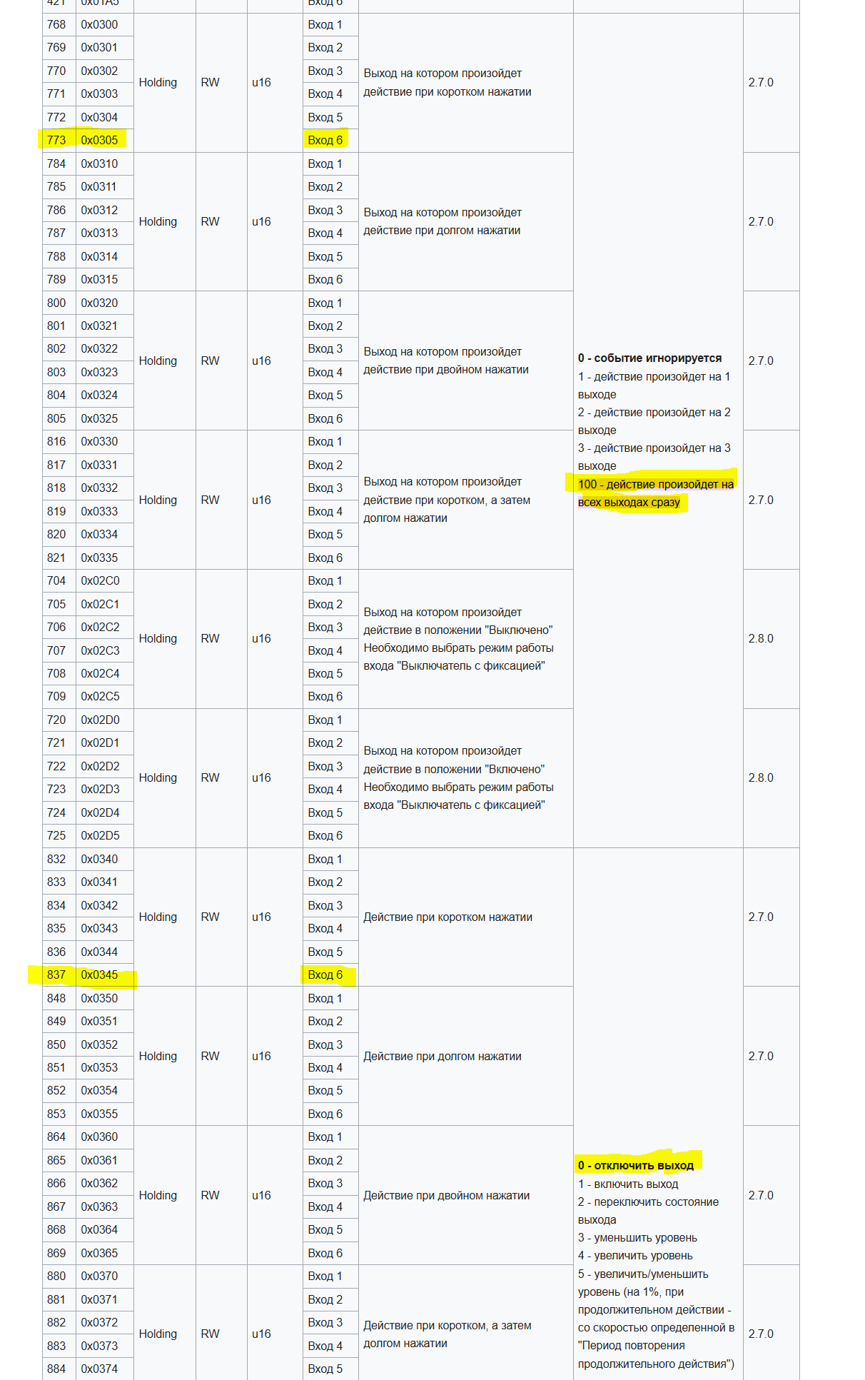

Изучили карту регистров, но не до конца все удалось понять. Нужен пример.
Предположим, мы хотим по сигналу на Вход №6 выключить все Выходы. Что именно мы должны указать в настройках?
Самое близкое, что удалось предположить, это что нужно обратиться к регистру по адресу:
0х0305 (Вход №6) | Holding | RW | U16 | значение
А вот какое значение указать для всех Выходов?
И какая групповая команда будет выполнена, если изначально на всех входах стоит режим кнопки?
Все выходы будут синхронно выключаться и включаться, или каждый выход будет переключаться индивидуально? Но тогда не получится так, что те выходы, что были включены - выключатся, а выключенные наоборот, включатся?
Тогда в регистр 773 (u16) пишем значение 100. При коротком нажатии на выключатель выхода 6 некое действие произойдёт сразу на всех выходах.
В регистр 837 - действие при коротком нажатии на выключатель 6 - пишем значение 0 - “отключить выход”
В итоге получаем “при коротком нажатии на выключатель 6 произойдёт действие “отключить выход” на всех выходах”
если поставите отключение, то будут отключаться все выходы
если хотите, чтобы переключались поставьте действие “переключение” - но так не делают обычно :slight_smile:
