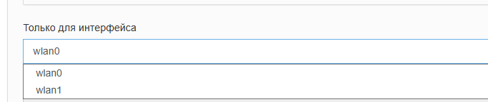

У меня пока ВБ подключается по wifi и при каждом подключении получает новый ip и с разных маков, из за чего я понял, он подключается по желанию то с wifi 1, то с wifi 2 (есть подозрение, что один то 5Ггц, а другой 2.4 Ггц и соединяется каждый раз как ему хочется). Из-за этого не могу прописать фиксированный ip брокера на ХА. В настройках не нашел как форсировать соединение только с оного wifi, прошу подсказать.
Также будет проблема когда соединюсь по проводу, будет третий ip. Есть ли какое-то решение, как сделать это через локальный домен, или как-то еще чтобы работало независимо от того какое соединение использовано?

Для того чтобы закрепить активный интерфейс, выберите в настройках Wi-Fi, с какого интерфейса будет выполняться подключение.
Также рекомендую оставить один bridge, чтобы уменьшить шанс ошибки при конфигурировании.
Спасибо!
