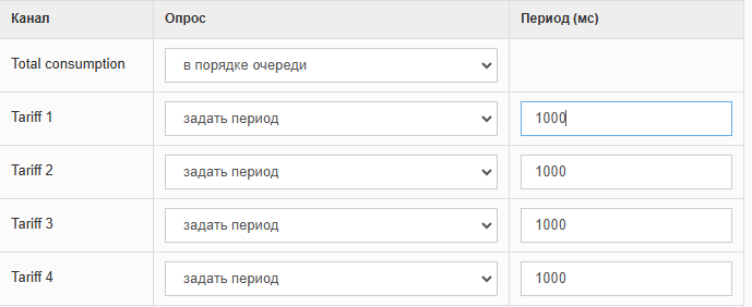

Попробуйте увеличить периоды опроса этих каналов и понаблюдать за результатом:
Хочу добавить, что это вариант решения, чтобы контролы перестали “краснеть” раз в секунду. На случай, если вы хотите избавиться от такого поведения.
Спасибо! А где взять новый шаблон? Нужно на devel-ветку переключаться?
Это не новый шаблон, вроде - старый. Просто в MQTT-serial конфиге добавить период опроса. Можно ещё с другими таймаутами поиграться.
Всё. Прочитал. У меня и так период 1000 мс задан.
Попробуйте его увеличить – 1500 мс
