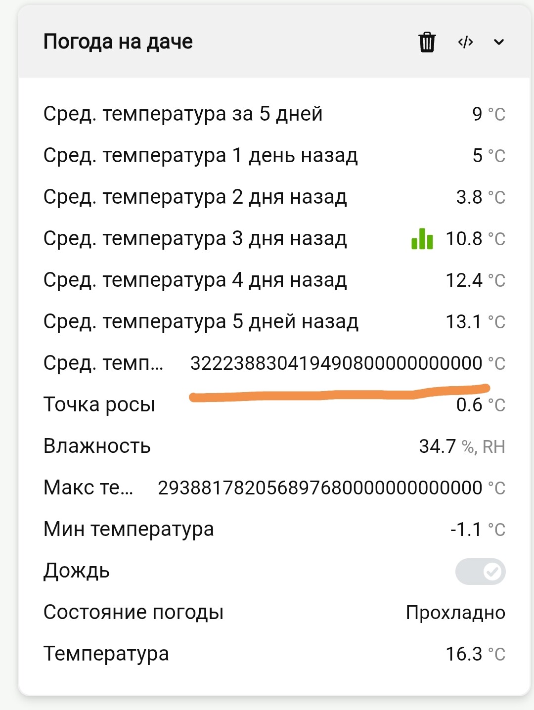

Стороння автоматика читает температуру, обрабатывает и расчитывает средную температуру для ПЗА. Проблема в том что когда выполняешь обновление (связанное с serial) шлюз mgate публикует кратковременно мусор вместо последнего или нулевого показания. Это попадает в автоматику ПЗА и падает расчет средней температуры. С датчиком проблем нет, такая проблема именно при рестарте сервиса serial. Есть выход из этой проблемы?
Для пояснения. На скрине WB уже расчитанные данные ПЗА сторонней автоматикой полученные по MQTT.

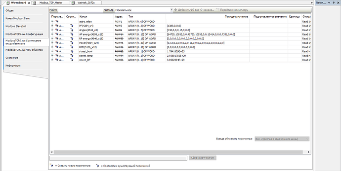

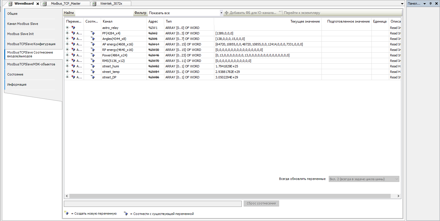

Остановил сервис serial и шлюз mgate публикует недостоверные данные постоянно, причем не только в float. Так что баг однозначно на исправление,так быть не должно.

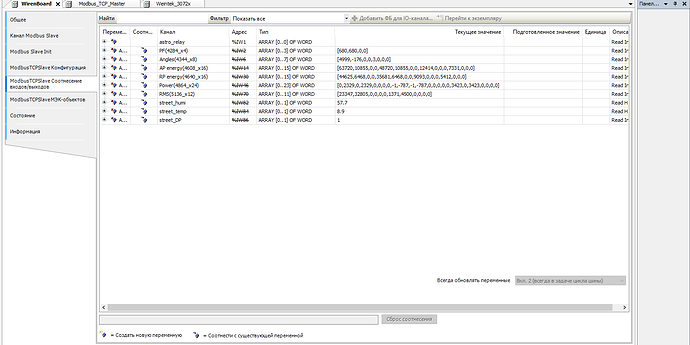

Скрин когда сервис serial запущен
Здесь сервис serial остановлен
