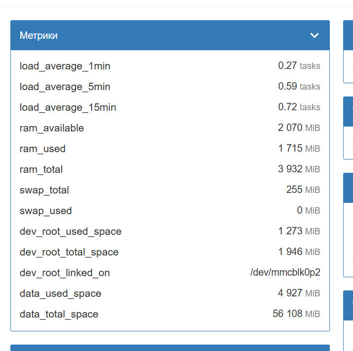

Вставил MicroSD в порт WirenBoard 8.5.
Однако данная память не доступна в интерфейсе. Также на данную флеш невозможно записывать архив со Spruta.

сделал как написано в инструкции с помощью rufus , однако некдалось просто с fat32 , а fat32Large . Но ночего не появилось в спруте
