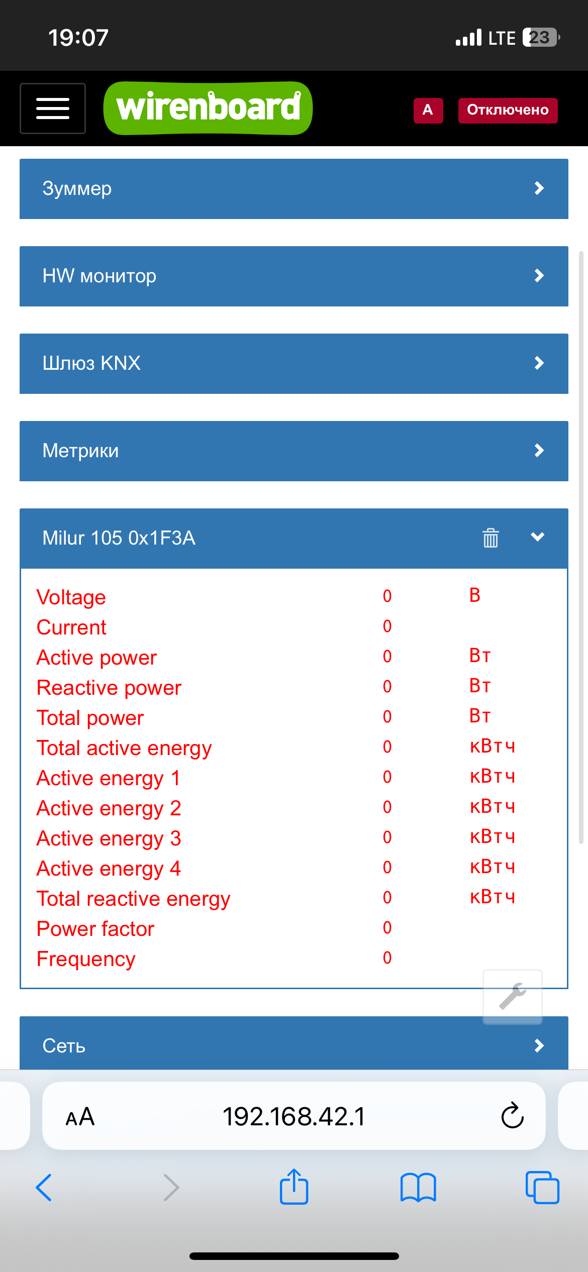

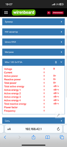

Все показатели красные = связи нет

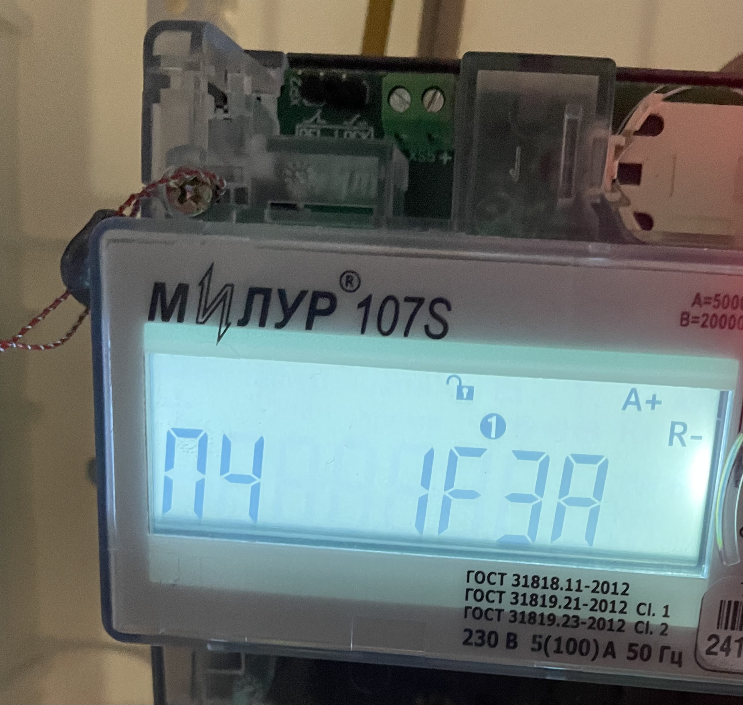

Потыкал меню на милуре П4 1F3A
Попробовал забить в WB

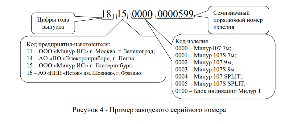

Серийный номер без года выпуска вводили, то есть без первых двух цифр?

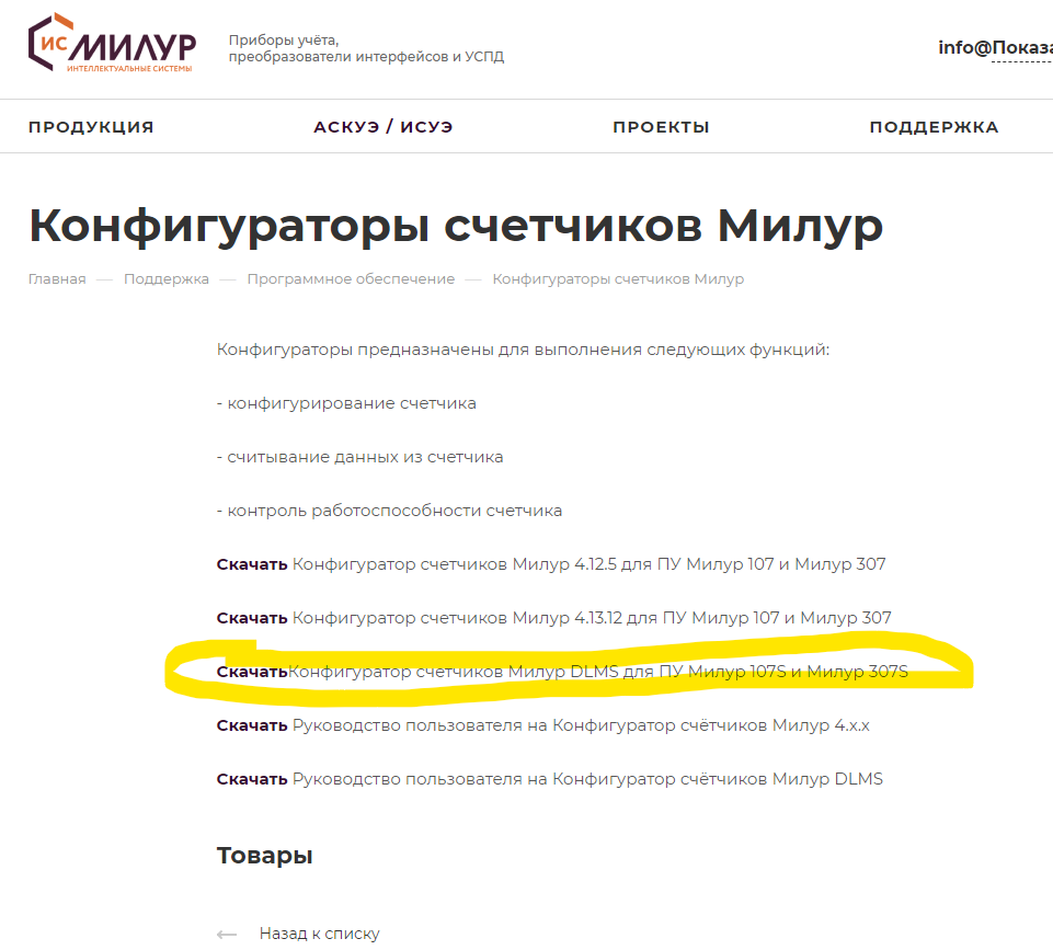

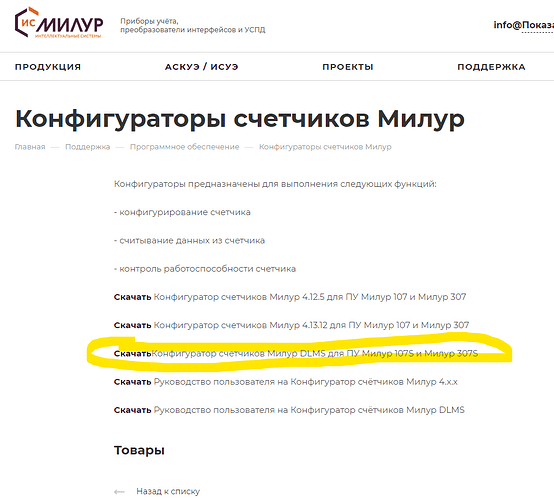

Установил конфигуратор с оф сайта милура
Но как мы видим, он отдельно от всех))
Простыми для 107 и 307 не подключается ни в какую
Пошел изучать вопрос дальше и оказалось, что Милур 107S он СПОДЭС, у него какой-то другой протокол…

Приложу прямую ссылку на инструкцию с оф сайта милура к ПО
Все работает, всю информацию показывает на пк ) настроек modbus адреса нет :frowning:

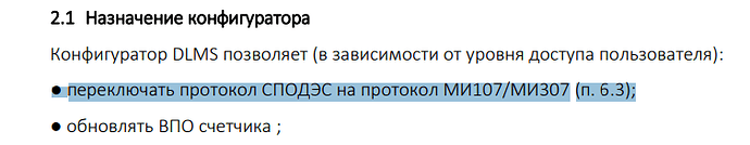

В этой инструкции несколько раз упоминается, что можно “переключить протокол”. Правда, как это сделать не вижу.

Вот как раз переключить протокол не нашел нигде в конфигураторе ))

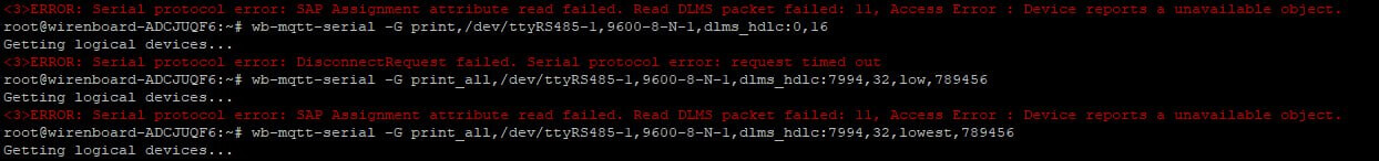

В общем пошел по пути генерации шаблона, пришлось достаточно времени потратить на анализ и понимание о чем же говорит постоянная ошибка таймаута по логическому адресу 1

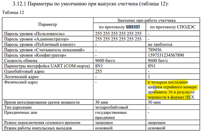

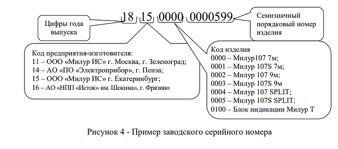

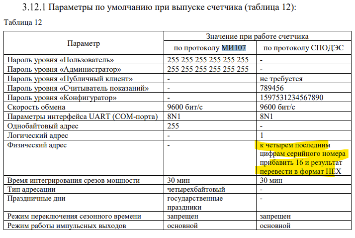

Как оказалось П4 из первого поста как раз и говорит об адресе в HEX, попробовал перевести обратно - получилось 7994 (оно же потом и нашлось в каком-то мануале, что это последние 4 цифры серийного номера +16 переведенное в HEX)
Но увы все равно ошибка чтения, но уже какая-то нестандартная, с кодом диагностики)
Вручную ничего не выходит, запросил поддержку милура уже о конфигурации перевода на протокол МИ107, который я так понимаю уже должен поддерживаться из коробки

Проконсультировалась с коллегами по данной ошибке: она означает, что в счётчике не реализован объект протокола сподэс, который содержит описание доступных датчиков и параметров. Это значит, что шаблон нельзя сгенерировать, а только делать вручную по OBIS кодам (они должны бы быть в документации к устройству).
Счётчик отвечает - уже успех небольшой :slight_smile:
Прошу, в следующий раз приводите, пожалуйста, вывод консоли в текстовом формате, чтобы можно было его анализировать, обрабатывать, гуглить, пересылать коллегам. Вот как в правилах указано.
Приношу свои извинения, увлекся процессом)
