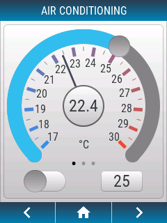

Подумал - оставить все регулирование в контроллере, программно как предполагал изначально а с термостата брать только уставку.
А тогда зачем именно термостат? Пришел к использованию именно панелей, сенсорных.
Простая панель диагональю четыре дюйма - удобнее.
Просто потому что универсальна. На нее можно вывести “какой угодно” интерфейс, вплоть до карты этажа (ну, на 4’ это не очень, конечно, но есть и 7’-10’).
И управлять какими нужно параметрами.
Ну и “просто термостатом” - тоже может быть.
Пример:
Немаловажно что стоимость одной - порядка ~2500 рублей.
И на улицу поставить не жалко.
