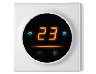

Подскажите, есть какие-нибудь современные терморегуляторы, которые можно использовать для управления климатом? Перечитал кучу тем, везде используются панели с убогим дизайном. Самый адекватный дизайн нашёл на али термостат с modbus. Хочется что-то как на картинке. Это все для прямого управления электрическим полом. Или можно его подключить к контроллеру?

Это для теплого пола ОКЕ 20
Второе прям приятное, было бы такое с modbus
И работает он по Wi-fi только через свое облако. То есть с контроллера к нему просто так не подключишься. Хм. А ведь есть IP домофоны, точнее внутренние панели их. Которые по сути - небольшой планшет с андроидом, на котором в “дежурнм” режиме можно http новостную ленту например вывести. Использовать такой в качестве элемента управления - как вариант?
Ну как-то не похоже на серьезное решение… С планшета управление планируется, но хотелось бы что-то простое и надежное на стенку повесить. ОКЕ-20 прям идеально выглядит в доме с современным дизайном, но он, к сожалению, не подходит.
