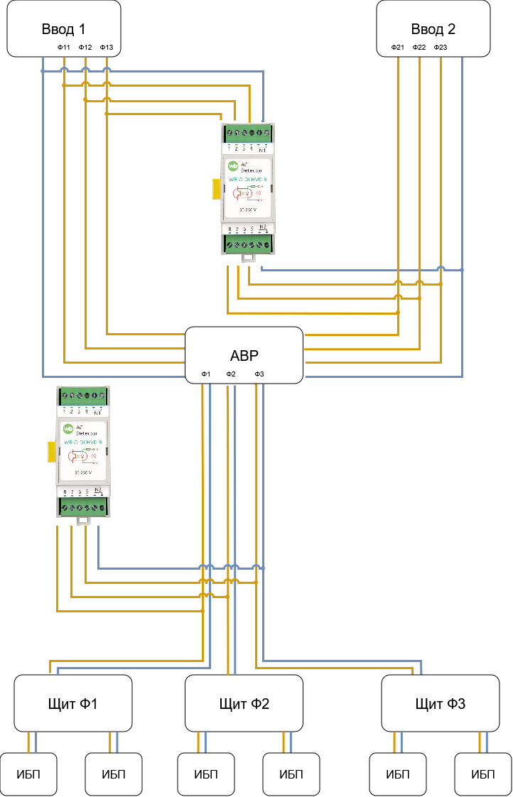

  1. Хотим следить на наличием напряжения на двух вводах трехфазных(основной и резервный) и после АВР. Как я понял это можно реализовать с помощью WBIO-DI-HVD-8, примерно нарисовал на схеме. Будет ли приемлемо пустить от WBIO-DI-HVD-8 до вводов кабель ВВГ4х1,5 (длиной метра 4)? Есть ли вероятность что при отключении одной фазы на неё будет попадать наведенное напряжение от двух других (и соответственно не будет понятно что фаза упала) и тогда надо рассматривать экранированные кабели?
  2. После АВР стоит зоопарк из ИБП. Какой модуль использовать чтобы следить за наличием напряжения на выходах, чтобы понимать какой ИБП вышел из строя?
Для трёх фазной сети лучше использовать наши многоканальные счётчики электроэнергии, с помощью модулей WBIO лучше отслеживать автоматические выключатели.
Вот как к примеру организован мониторинг ЦОД Физтеха.

А чем WBIO-DI-HVD-8 и WBIO-DI-HVD-16 для трехфазного? А то куплены уже парочка.
Можно.
