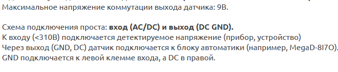

По форуму нашел, что в далеком 2015 году советовали детектор напряжения от ab-log, вроде до сих пор выпускают.
Я правильно понимаю, что я могу не могу подключить его на вход и iGND MR6C v.2, т.к. там 12В?
Выход такого модуля - оптопара. Точнее оптотранзистор. Можете без тени сомнения подключить его на вход MR6C. Полярность будет важна.
Ну и вариант номер 2: WBIO-DI-HVD-8 + WB-MIO
Спасибо, не знал про WB-MIO, рассмотрю.
А про первый модуль. Соединение получается GND - это iGND, а DC - это вход 1-6?
Да
