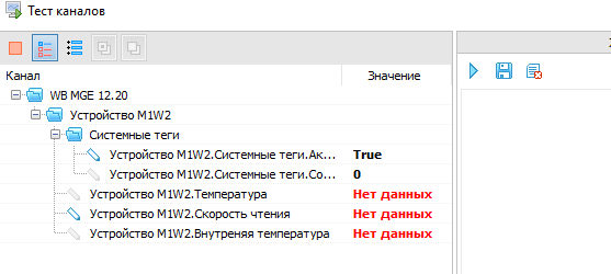

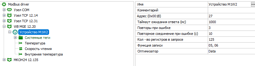

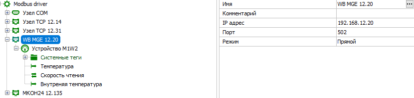

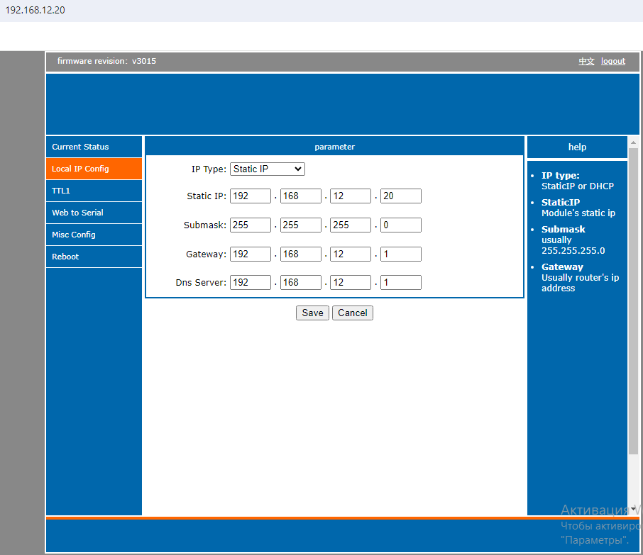

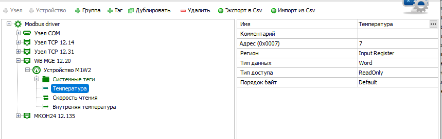

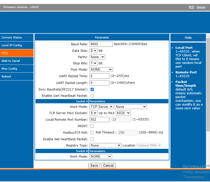

Как сделать чтобы MGEv2 работал без подключения к wirenboard, чтобы Scadой считывать данные например температуру с датчиков M1W2. C овеном мкон нет никах проблем, а вот MGEv2 ни в какую не хочет.

Что именно отправляете, какие байты? Что получаете в ответ?
Я советую для проверки переключить в Modbus TCP режим и использовать Утилита «modbus_client» — Wiren Board, опросив несколько регистров самого шлююза.
Картинки (скринщоты) к сожалению полезной информации не несут. Ну или я ее воспринять не могу.
Покажите что именно отправляется/принимается устройством. Либо опросите с помощью modbus_client оба шлюза для сравнения.
