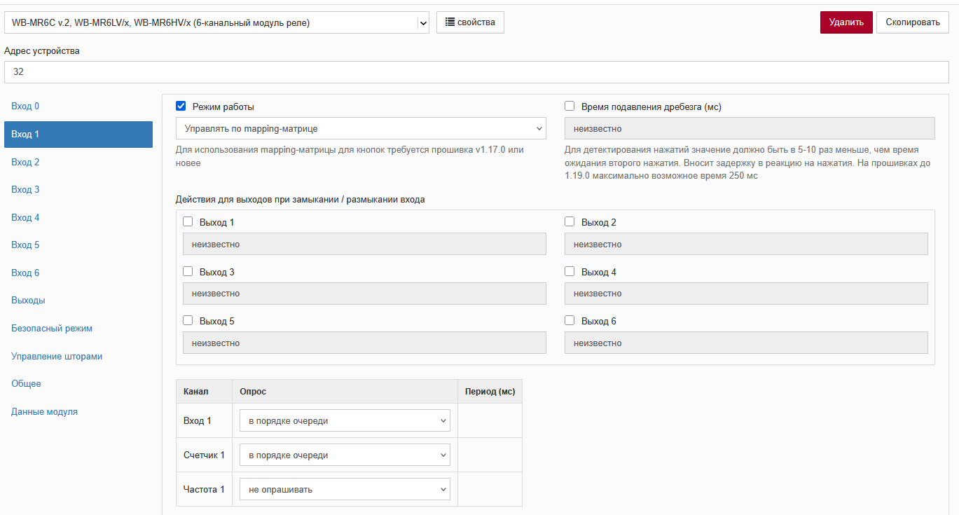

Подскажите по старому модулю MR6C v.1 (еще с нажимными клеммами).
Прошивка стоит 1.6.0 (это последняя возможная для него?)
Как я понял режим “mapping-матрицы для кнопок” не доступен.
Вроде как в документации на Старая mapping-матрица есть поддержка типов нажатий. Но при таком режиме не вижу в WEB настройку типов нажатий
Или возможно настройить обработку типов через контроллер с помощью счетчиков типа “Input 2 Long Press Counter”?
Да, верно.
Ну и насколько помню только в партии 3.3C появился bootloader, то есть возможность обновления прошивки.
Ее и не будет.
Это обработка фронтов а не событий нажатий. Вот тут подробнее.
