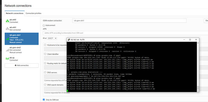

Приветствую, настроил модем на чистом от стороннего софта контроллере 7.3.4K/7 1D/E-1G
если не оставлять галочку Autoconnect то к сети подключается и ping google.com -I ppp0 работает соответственно сеть точно есть
но если включить Autoconnect то он подключается на мгновение с статусом No internet access потом на пару секунд Connect и отключается.
подскажите чего не так сделал ?
diag_output_AZPT3ZPL_2023-10-25-13.54.53.zip (140,7 КБ)
Работают приоритеты. Если есть любой другой активный интерфейс - то соединение будет отключаться, это штатное поведение.
