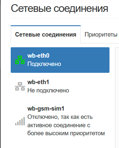

Переключение приоритетного соединения не отключает неприоритетный интерфейс (за исключением модема).
Например, здесь используется соединение по LAN. Модем в режиме ожидания потери пинга DNS.

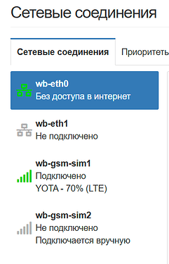

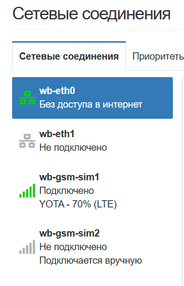

Здесь роутер потерял связь с интернетом, модем включился.

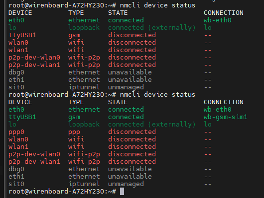

Так выглядит nmcli device status до и после.
