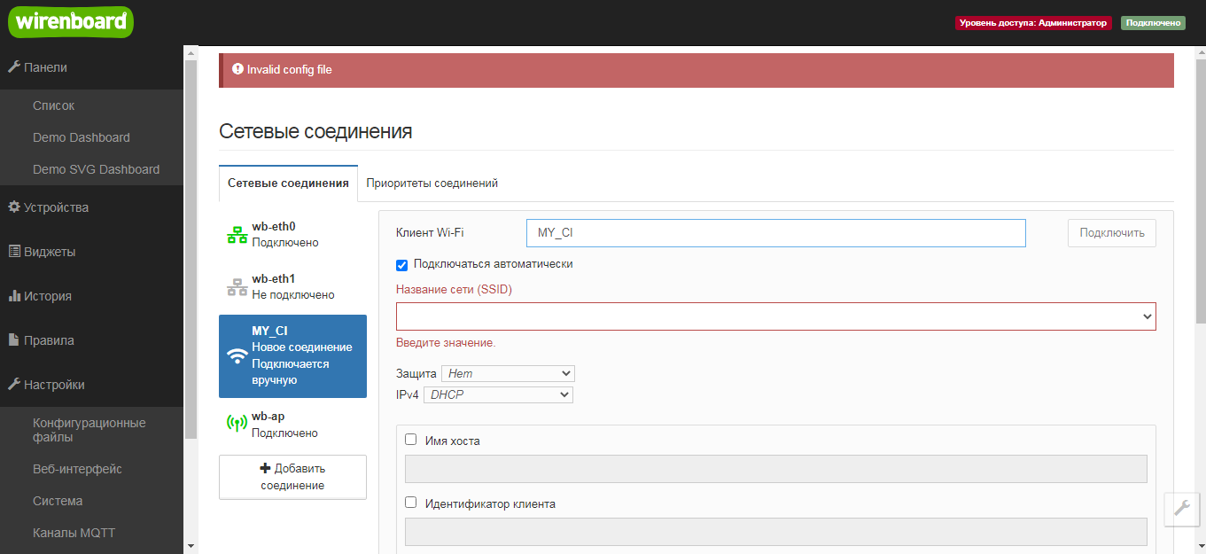

WiFi клиент. Что может означать первое поле?

Подключить WB к роутеру по WiFi
Что вы настраиваете, как, чего ожидаете и что получаете в результате?
Чтобы я не писал в поле SSID- всегда сброс имени сети и Инвалид цфж. Как то так.
Советую пакеты обновить до актуальной версии, весьма похоже на исправленную багу.

Обновить, естественно, следует те, которые будет выведены командой
apt update && apt list --upgradable
обновилось похоже там всё, что тогда я купил???
но заработало, спасибо
Аналогичное поведение при создании WiFi клиента через NetworkManager
Контроллер 7.3.3.
релиз wb-2304 testing ( 202305021100_testing_bullseye_wb7x.fit)
FACTORYRESET
диагностический архив прилагается
приложен диагностический архив, доступен только сотрудникам поддержки (98,9 КБ)
Починено в wb-mqtt-homeui 2.59.0-wb101.
Проверил - все в порядке!
