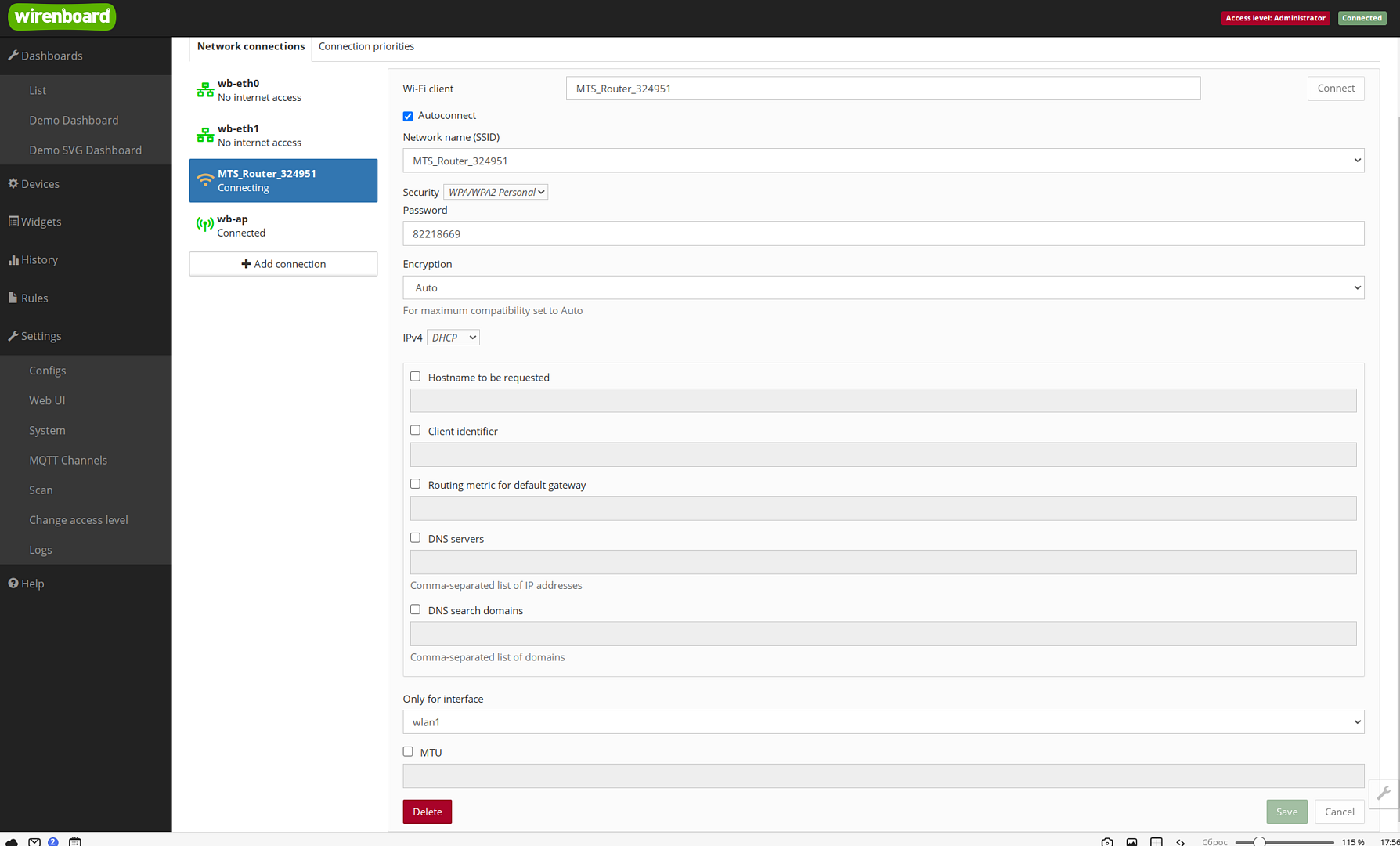

Сперва так долго висим:

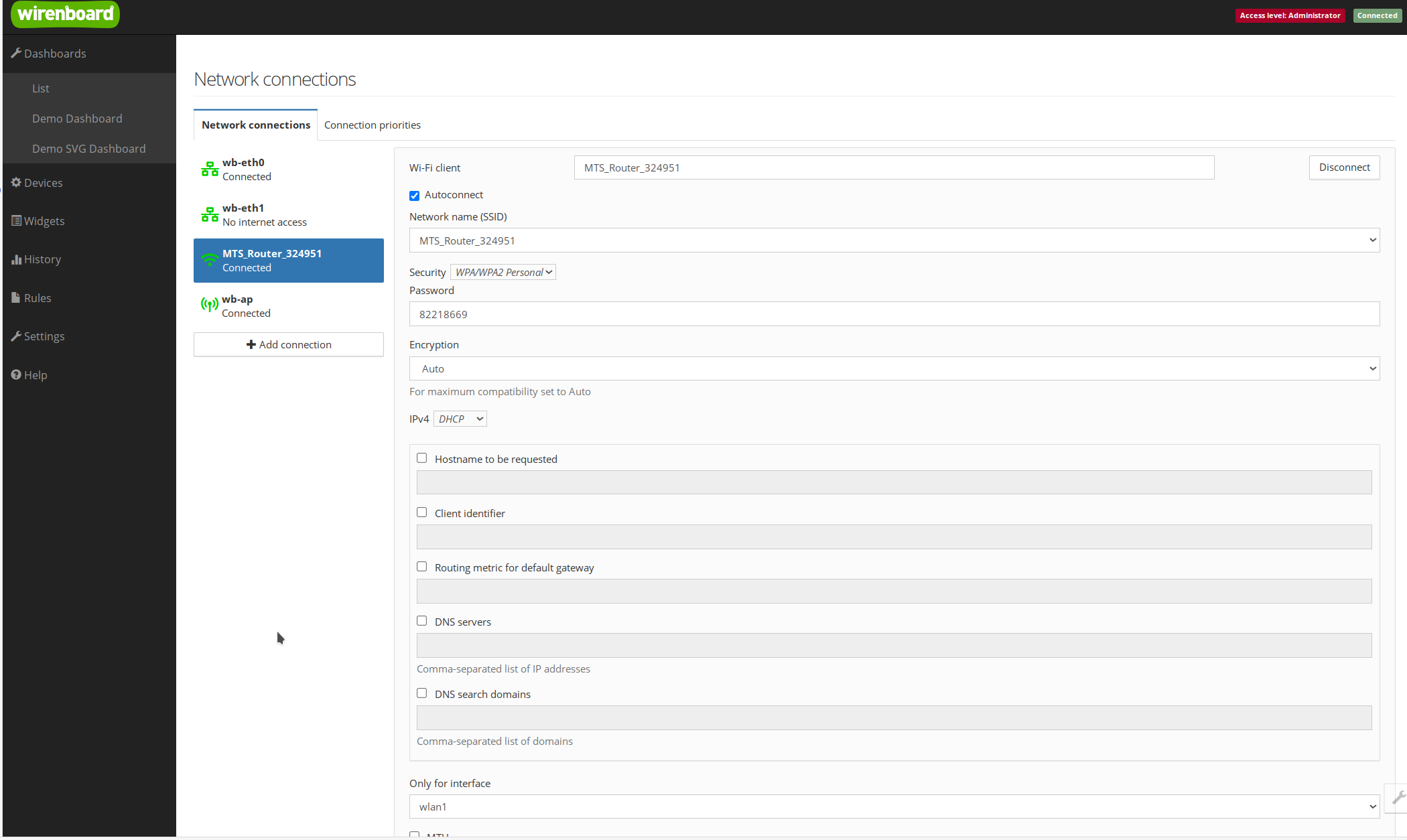

Потом после обновления страницы вдруг оказывается, что мы подключены:
