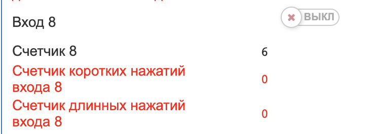

Не могу разобраться как правильно настроить MCM8 на подсчет двойных, коротких и т.п. типов нажатий. Вроде все понятно, но соотвествующие пункты раскрашены красным и не изменяются.

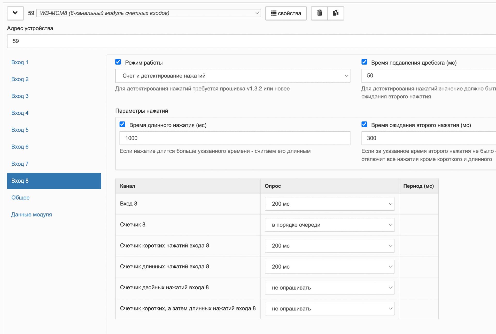

Настроено следующим образом:
Скорость передачи данных - 115200 и на устройстве, и на шине. Одиночные нажатия ловятся и считаются без проблем.
Что я упускаю в настройке?
А какая прошивка в модуле?
А распознавание типов нажатий есть с 1.3.2.
Вам нужно обновить модуль вот таким вот образом .
Да, так и обновил. До сегодня интернета не было еще на объекте, а поднимать двойной wifi не хотелось.
После обновления все работает как ожидается.
