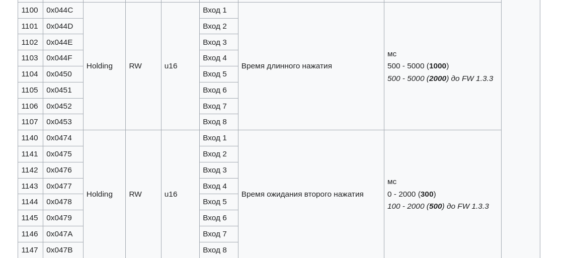

Используется mcm8. хочется управлять одной кнопкой светом. При коротких нажатиях отрабатывает нормально. При удержании так же могу видеть long , но когда хочу получить long after short то получаю просто long. Если нажатие и следом делать удержание с паузами в1-1,5 сек то норм. Как сократить время распознавания короткого нажатия.
В документации модуля описано “короткое, а затем длинное”.
В таблице регистров
время ожидания второго нажатия
по умолчанию 300–500 мс.
Проверьте пожалуйста не изменено ли оно до 1500.
Спасибо, поменял параметры все стало чудесно.
