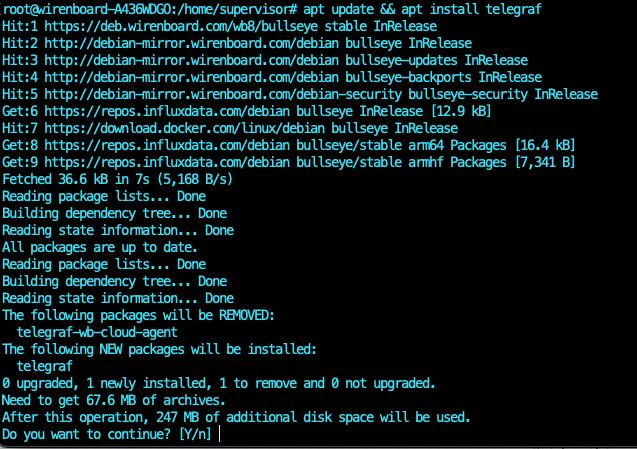

При установке Telegraf возник конфликт с telegraf-wb-cloud-agent, который зависит от wb-cloud-agent, который в свою очередь зависит от wb-mqtt-homeui и wb-suite.
Можно ли использовать telegraf-wb-cloud-agent для передачи метрик в облачную Grafana (без подключения wb-cloud) или как его безболезненно заменить на нативный Telegaf?
