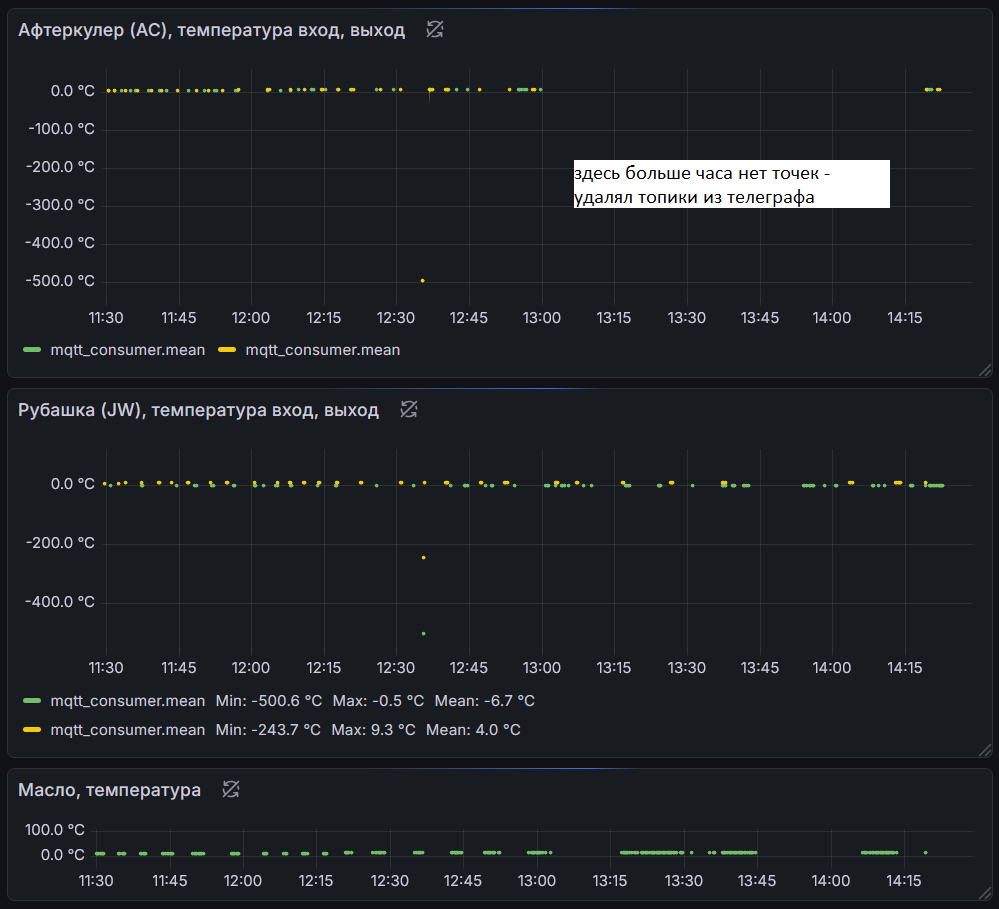

Спасибо, было бы замечательно. Поставил всё на контроллер по вашей ссылке согласно видео инструкции от Paul Strong. Добавил три зивуализации Time Series и 5 отслеживаемых температур. Сразу вопрос: нормально ли, что значения приходят с такими неравномерными разрывами? Это как-то настраивается? Простите за глупые вопросы, я впервые с этим сталкиваюсь, лучше сразу спрошу, раз вы жаждете помочь )))
В контроллере настройки по-умолчанию, то есть топики публикуются через 120 секунд, если значение не менялось. Зависит ли что-то от этого? Или телеграф сам запрашивает периодически? И все ли значения заносятся в базу? Или близкие значения просто отбрасываются? Может есть ссылка почитать для чайников? )) Просто информации слишком много, чтобы сразу в ней сориентироваться да ещё и не запутаться, заранее благодарен за ответ
о каких топиках идет речь?
Пришлите пожалуйста диагностический архив. Создание архива описано в документации.
