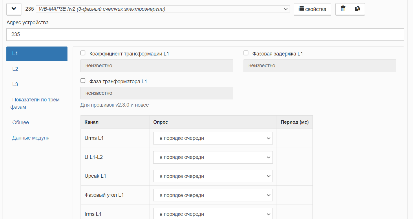

При покупке заказывали настройку счетчика. он настроен? С ним заказывали трансформаторы, но разные, заказ задержался из за каких то проблем с ним. Один трансформатор послали, второй нет. в итоге потом, когда пришел счетчик он пришел с двумя маленькими трансформаторами.
Для того чтобы проверить, сконфигурированы ли токовые трансформаторы нужно прочитать регистры. Например
modbus_client --debug -mrtu -pnone -b9600 -s2 /dev/ttyRS485-2 -a1 -t0x3 -r0x1460 -c6
