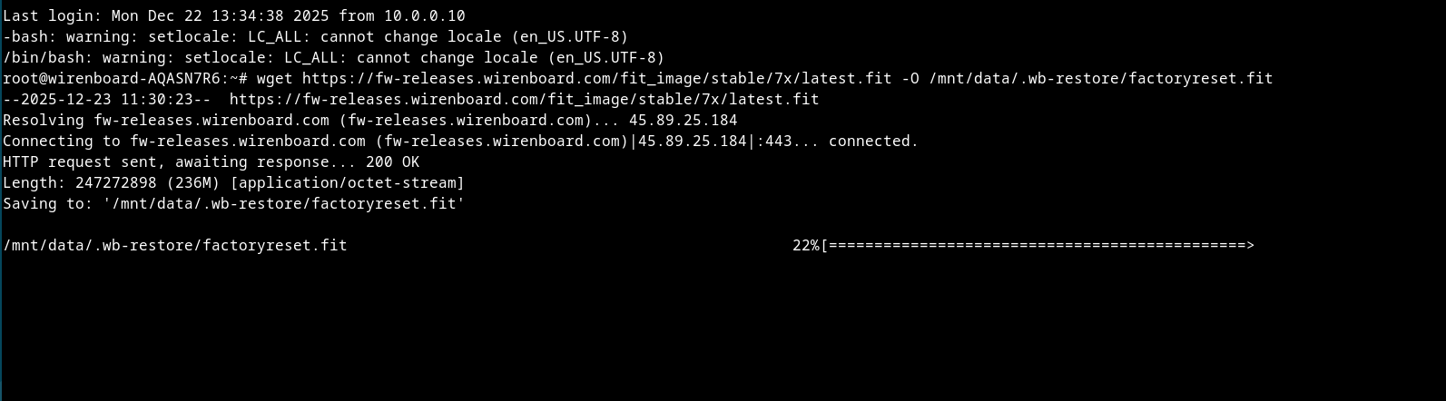

Если доступ в интернет с контроллера есть то
wget https://fw-releases.wirenboard.com/fit_image/stable/7x/latest.fit -O /mnt/data/.wb-restore/factoryreset.fit

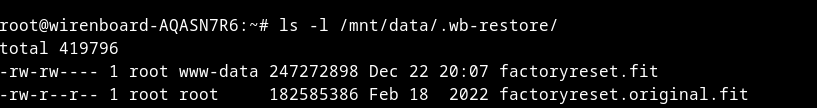

После - проверить что он скачался
ls -l /mnt/data/.wb-restore/
Подключил контроллер к интернету. Файл скачал командой get https://fw-releases.wirenboard.com/fit_image/stable/7x/latest.fit -O /mnt/data/.wb-restore/factoryreset.fit
