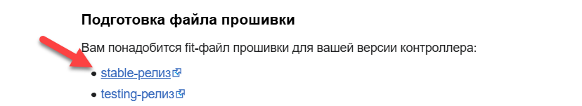

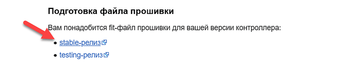

  1. Я скачал файл из .fit из раздела wiki про обновление WB7
    202512040916_wb-2507_bullseye_wb7x.fit
  2. Переименовал его в wb_update_FACTORYRESET.fit
  3. отформатировал флешку как писал выше
  4. Скопировал файл в корень флешки. Больше ничего не делал.
    Шаги 1-4 верны или что-то еще нужно. Засомневался после того как Вы попросили показать созданный раздел.
Верно, да.

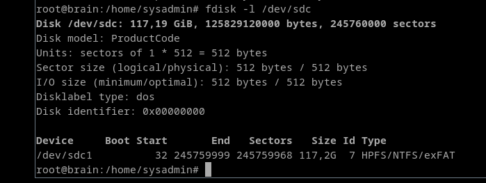

Нет. Ожидаю список разделов например:
Ну и, как написал - контроллер не определяет накопитель, совсем. Попробуйте использовать SD карту.
Тогда, я видимо не понимаю, что такое разделы. Флешка у меня пустая, на ней есть только файл wb_update_FACTORYRESET.fit. О каких разделах идет речь?

Файловая система не создается прямо на том, обычно.
То есть структура:
  • том (физический носитель)
  • раздел (partition)
  • сама ФС.
